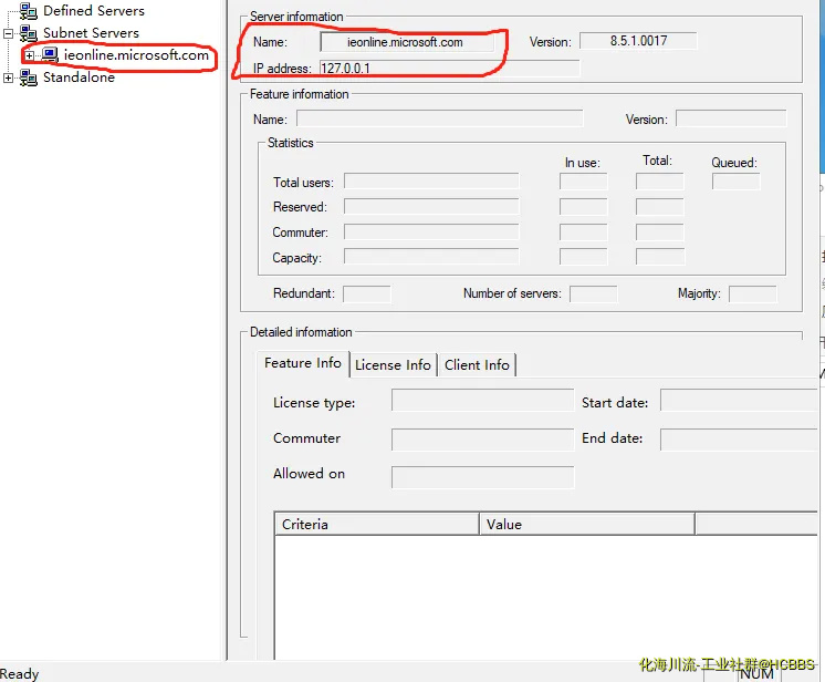

Aspen V10的安装中第三步以管理员身份运行 WlmAdmin.exe,在 'Subnet Servers'出现了IP地址,没有出现计算名,该怎么解决?

应该是软件在其他地方已经注册安装了吧。

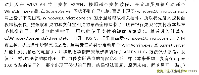

ASPEN安装Subnet Servers无法找到自己电脑解决办法
不知道怎么的回复内容无法直接发送,说是什么存在攻击行为,只能用附件发送,有需要的自行看附件吧,截图与附件内容一致
