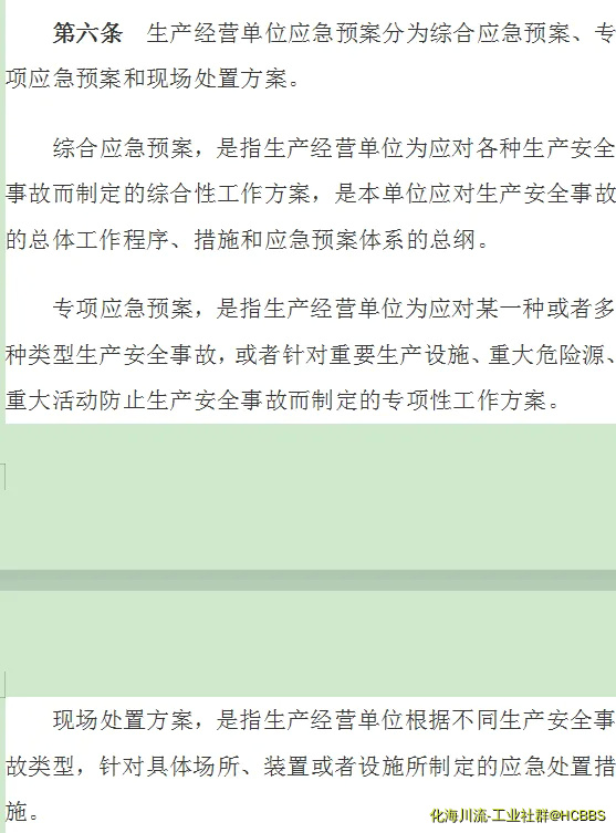

综合应急演练预案,与专项应急演练预案,现场处置方案,它们的区别是什么呢,看书上好像都差不多????????,希望各位海友指导

这个对于没有现场实际工作经验的人员来说,概念容易模糊。
这个在应急管理部令第2号(修改《生产安全事故应急预案管理办法》的决定【原总局88号令】),第六条有解读,截图和附件如下:
如果还有疑惑的地方,欢迎提出大家共同交流,共同进步才是初衷!

综合预案是流程、职责、组织机构那些,是演练不出来的;专项是某一类别的预案,比如火灾、触电等;现场是具体到某一类别、位置的预案,比如配电柜触电现场处置预案、公司内车辆伤害现场处置

响应级别不一样,参与人员不一样,模拟事故影响不一样
