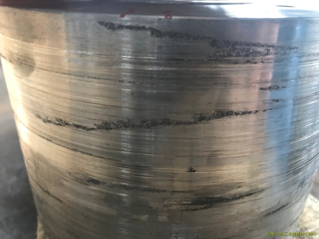

厂里一台立式筒袋离心泵故障,材质是不锈钢的,平时输送的是液化石油气,发生故障的时候盘不动车。
平衡鼓
平衡鼓
一级叶轮扣环
一级叶轮扣环
二级叶轮,拉出是损坏
二级叶轮,拉出是损坏
几个叶轮的口环都有磨损;二级叶轮和轴卡得很紧,很难拉出来,最后是制作了工具后加热拉出来的,结果叶轮和轴都拉伤了;最主要的一点是平衡鼓和鼓套抱死,最后用液压工具顶出来的,里面磨损很厉害。
想知道是什么原因才会造成这种故障,谢谢各位海友了。

可能原因太多。1低流量、气蚀震,动2有异物,3进口堵4定子转子摩擦。5出口堵,憋压。等等
发表于 2019-12-28 10:38:29
泵汽蚀振动大
发表于 2019-12-28 10:51:45

液化气天气热的时候,气化还是有的,不过这台泵运行时间总共就27小时,这么短时间不至于啊
发表于 2019-12-28 11:09:12
27个小时?十分钟就能废了  详情 回复 发表于 2019-12-28 11:30

只要晃动,叶轮与泵体摩擦,就会造成您这个图片。照片故障还算轻的了

当然不是全程气蚀呀……气蚀导致磨损还能理解,就是平衡鼓抱死这个真的纠结,好好一台新泵

轴承就是二级叶轮拉出来的时候损坏了,一级叶轮出来直接是很容易就手动拉出来的,二级叶轮拉出来一点就不行了,然后用液压工具拉出来,结果就拉伤了……,然后三级叶轮又很容易出来了。
拆解的师傅就吐槽这个间隙有问题,也说材质都是不锈钢对不锈钢……
发表于 2019-12-28 13:09:13
哦哦,其实遇到这个问题要想知道缘由,只有等待。 一台新上线使用的泵,不到72小时就损毁,设备厂家是要有说法的。如果设备厂家与用户的责任区分后,自然就明了了,等待 我倒是认为这台泵如果是正规厂家生产的,  详情 回复 发表于 2019-12-28 16:12
钳工师傅说的没错。即使不同不锈钢,硬度相差太近。

气蚀振动也是有可能的,不要说72小时,如果厉害的话,几个小时就抱死了。再就是扣环间隙肯定也不对,一级、三级没事,二级叶轮磨损严重,再就是不锈钢本来就膨胀系数大,还一个材质,肯定不行的,平衡鼓间隙如果没问题的话有可能是振动。

这种泵就这样,间隙小容易研磨,间隙大性能不够,工况波动易汽蚀,且引起轴向力大,建议可能磨损的位置表面硬化处理,拆装几次泵精度降低,回复后,损坏几率变大
