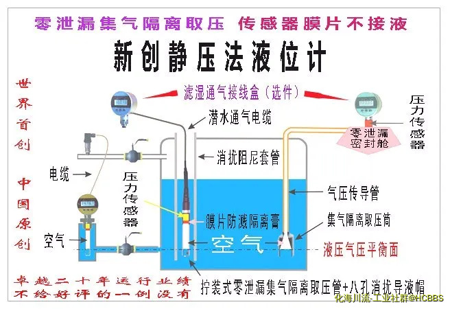

反应釜敞口常压,带搅拌,温度95左右,物料易结晶,面上加热有泡沫。最初安装浮标液位计,但内部浮筒经常堵死。后改用吹气式液位计,液放完后切换4公斤仪表气吹扫,但效果并不好,吹气管也经常堵死。请教各位师傅,还有没有更好的办法测量液位?

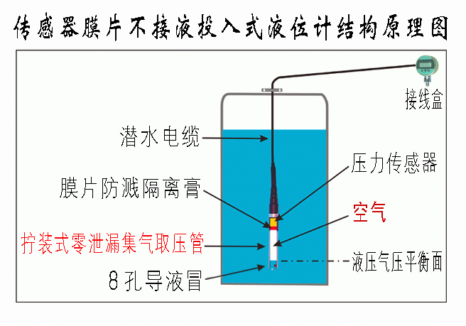

有呀有呀。
集气隔离取压传感器膜片不接液投入式液位计,
专治搅拌、结垢、挂料、腐蚀、冒泡沸腾等等疑难杂症,
典型应用:
脱硫石灰乳搅拌泵房,石油天然气压裂浆搅拌配料池,
浆料罐里先下根直径60mm左右的管子,再把探头顺管子放下去,让探头悬垂在管中,就中喽。
发表于 2019-12-27 09:44:22
料液粘稠时,探头上的那个8孔导液帽,拧掉不用,扔喽也中,

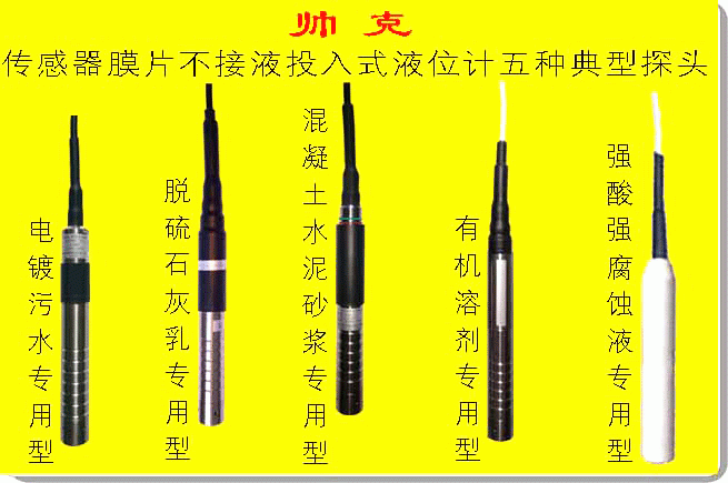

搅拌料罐,
比如脱硫石灰乳泵房,
比如天然气压裂泥浆料池,
比如矿山混凝土配料罐,
我们厂常用零泄漏集气隔离传感器膜片不接液的插入/投入式液位计,解决搅拌冲击与挂料结垢问题。
具体方法如下:
1、避开搅拌叶片,下一根套管,钢管或者塑料管都成
2、探头顺套管投入,悬垂在套管中
压强阻尼原理:
1、套管挡住了料液的扰绕动影响,相当于第一级阻尼器,套管内的料液,只有液柱的上下舒缓升降,接近于纯静态。
2、液位计探头上的集气管口,相当于第二级阻尼器,液压在集气管内转化成等量气压,气压传导给传感器的过程,相当于第三级阻尼,
3、经这三级阻尼,传感器上感受到的压强,是平滑稳定的,通常不需要再做数字阻尼。
防结垢原理:
当料浆粘稠时,集气管最前端的那个8空孔导液冒是拧掉不用的 —— 这样集气管就是一根悬垂的空心管,进入集气管的料浆近似于纯静态,料浆中的固态物垂直向下沉落,管内壁上挂壁的固态物很少,,,当管壁上的堆积物达一定厚度时,由于堆积物有自重,堆多喽,它们自己受的重力,就把他们搞掉下去自清洁喽 —— 总之呀,结垢料浆想把集气管堵实,堵的料浆再也进不了集气管,非常之难!,一年二年免维护,没问题。
这种方法的关键点,是集气管导气管,得能封住气,能够日久天长累月积年纹丝不漏,
图说:

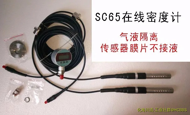

下面这段微信对话,是关于新疆一个钢铁厂,脱硫石灰浆泵房,2017年投运的几台投入式密度计,,,与我对话这人,是厂里一个工程师,姓孙。
石灰浆是结垢挂料的典型料液。膜片挂料是难题,石膏结垢据说难以清理,搞不好就会搞坏法兰膜片。当年,16年冬天吧?他们可能也是通过海川论坛,知道我们膜片不接液密度计的。
17年订货的,订了几批批。
运行时间,你推算下。
客观就是探头不堵。
发表于 2020-1-7 21:35:37
密度计价贵。。。两个传感器探头,干密度计,累死人了。
液位计好干100倍,价便宜,没几个钱,不妨一试。
卖货20年了,没人说不好用的。
单单浙江各地的电镀污水处理厂,目前在运行的,无故障运行超过三年的,可能就有200台吧。
