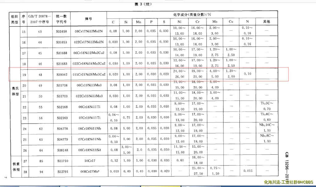

谁知道N08904的国内制造标准,怎么查不到呢?

这个材质是美国的牌号,美标是B16标准,这个材质设计院可以给出国内的替代牌号。

不就是904L么,国内的S39042  GB_T13296-2013这标准里有

全称是不是UNS N08904      这个就是904L 材质  美国牌号!奥氏体不锈钢,耐腐蚀性很好!

参考GB/T13296标准S39042,015Cr21Ni26Mo5Cu2
