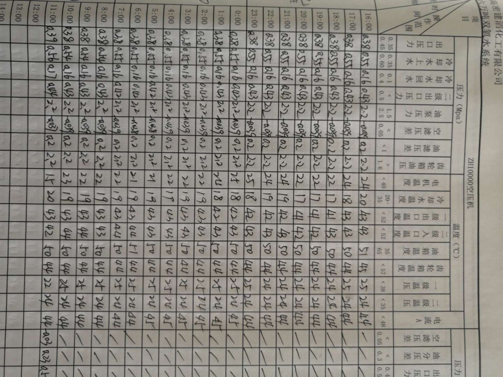

哪个大哥有机泵运行或者大型机组的运行记录?分享下,谢谢!

很简单啊,自己做,百度下,再结合自己的公司机泵
发表于 2020-3-11 00:58:24
根据你现场设备情况按设备名称位号,设备各润滑点压力,压差,温度,振动,位移,设备进出口压力,温度,流量,设备有无跑冒滴漏情况等,做出表格就好了,一般一班一次记录。
发表于 2020-3-11 20:40:13
张志超VIP会员 VIP会员 | 显示全部楼层       最后访问IP山东省
基本就是些技术参数
