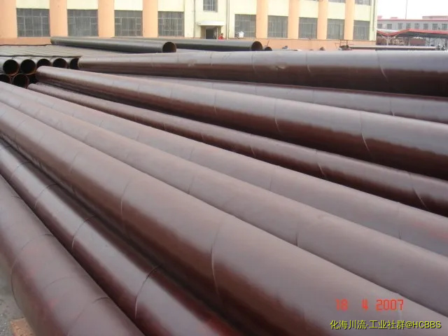

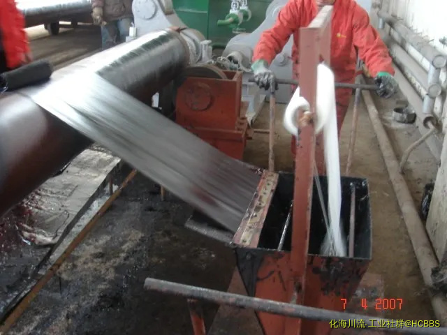

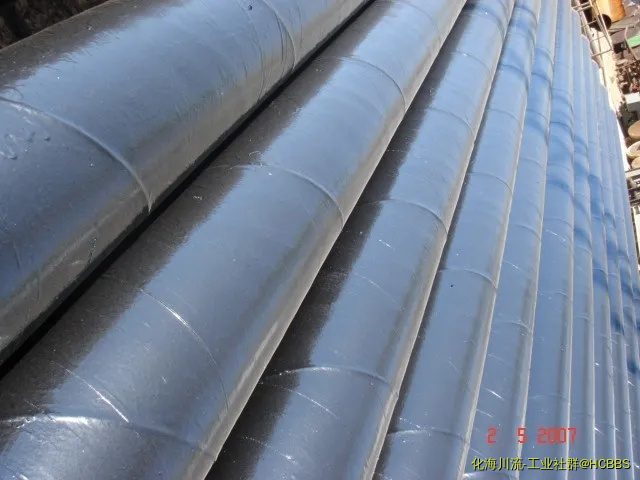

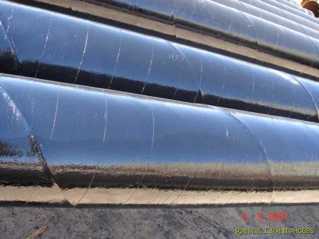

         我们知道我国对于埋地管道的方法及材料有较多不错的方法及材料,可以进行大型的项目施工。但是,有些企业在管道大修、更新过程中数量不大,采用较先进的材料及方法受到数量及价格的限制。所以采用一些传统的方法也是一个不错的选择。下图是某公司在管道更新过程中采用聚酰胺环氧煤沥青做的玻璃钢。基本工艺为:地面处理两道底漆(配套)--两布五油的玻璃钢,厚度达到0.5毫米以上。通过使用效果不错,可以使用15年以上。
       但是在材料选择、施工质量方面一定要受控。这样才能有一个好的施工作品,经得起考验。通过这件事,我是想说,一提起传统做法效果就不好,这样的考虑有一点偏差。

传统做法关键是施工质量

这个质量还是不过关。
图片上只能看到简单的搭接,搭接宽度不够。
一般要求搭接50%,治沙也要50-100mm,图上只有10-20mm的样子,容易出问题。

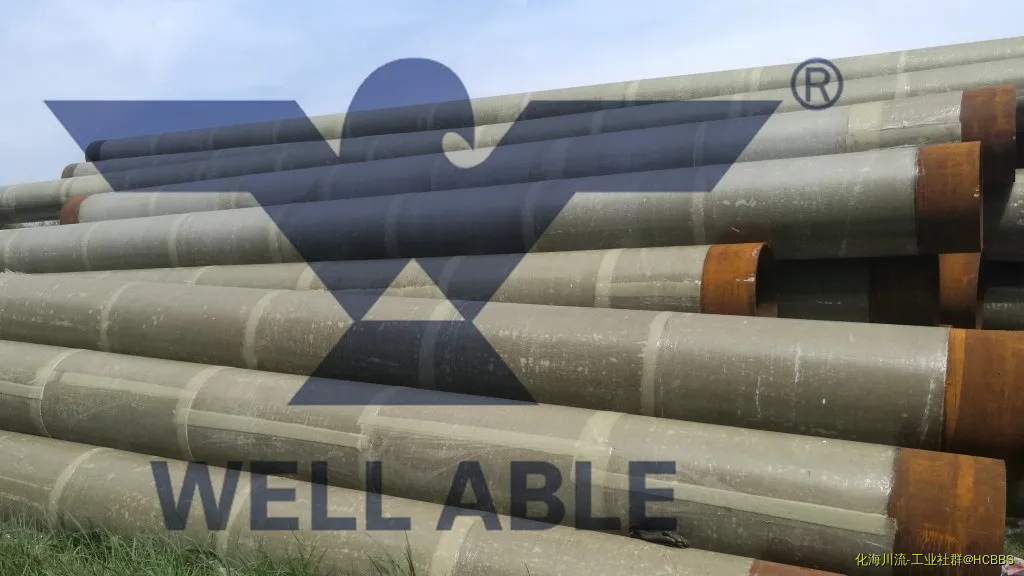

IMG_20190619_142924_副本_副本.webp 穿越管道可以使用光固化片材,高强度,耐磨损,耐腐蚀。

埋地管线防腐传统做法关键是施工质量,管道除锈要彻底,油、布层数要够,焊口补油要保证质量,回填土不能有石头以防对防腐层造成损伤,如果施工质量能保证,用个几十年都不是问题。

埋地管道用得最多得防腐层还是三层PE。
