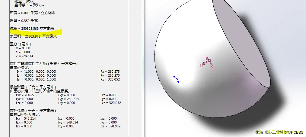

两千立球罐 已知球罐半径。 液位高度 求体积。考虑到温差 压差。 各位大神谁知道 用哪个公式

用solidworks,画个半圆参考液位高度一截,然后旋转一下,软件就算出来了,跟CAD算折流板面积一个意思

球缺公式
没看懂

还要考虑温差,压差,这个用公式就不行计算了,介质不一样数值都不一样,只能实际做容积表。

我们以前还是用的球缺公式。算体积的时候没有问题,只要液位测量准确。体积折算成质量的时候再加入温度、压力等修正的密度。
