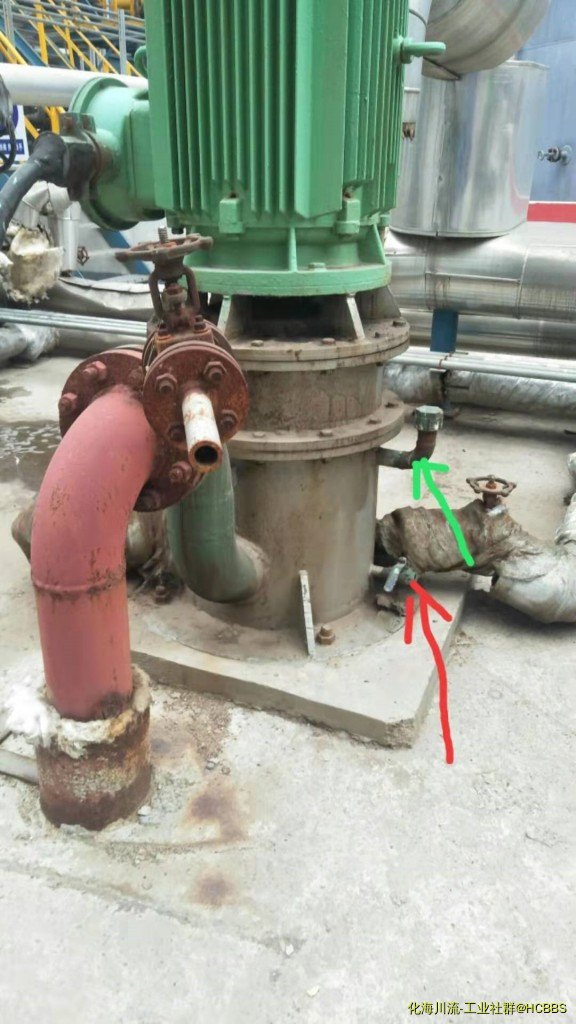

[求助] 弱弱问下这是自吸泵的什么东西
4.4K |29
装置有自吸泵,对其不是了解,请问这是自吸泵的什么东西,红色箭头是自吸泵什么东西,绿色箭头是自吸泵什么东西,有什么作用,如图 微信图片_20191217102606.jpg

应该是灌泵口和排污口

排气口

可能是排气口和排污口

灌泵口和泵体排放阀

红色的是排污阀。绿色的是排气阀。

无密封自吸泵 电磁阀 排气用的

下面放空,上面排气

罐泵,排空排污排气

上口是罐泵用,下口是排污

绿色是加水,红色拍尽口

这个泵得灌水,不然抽不出水,电磁阀不太好用,下口是冬天冷,或者不用时,防腐蚀,防冻,排水用

这个泵一般都用污水池用

这个泵起泵后。排气,之后就上量了

下面是排放的阀门,上面是灌泵的阀门。这种泵间隙调整好了很好用的
