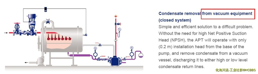

想问一下如果压缩蒸汽温度小于100度,那么其压力就小于大气压,那冷凝水怎么排出去?

设计连通管!!
发表于 2019-12-12 10:31:21
水封!!

凝液会反憋进入换热器减小换热面积,迫使蒸汽冷凝温度增大,就排出去了。
只要主蒸汽的压力大于回水的背压,总归能够排出去的。
关键是你要求的温控指标有多高。

出口设置成负压,或做好联通,建立压力差

70度蒸发温度,压力为30KPa

MVR的,是封闭系统,好像只能是用泵抽。

HEJIYUERVIP会员 VIP会员 | 显示全部楼层       最后访问IP上海市
看你凝液量的大小:
1。用泵
2。改变加热介质,换成热水。
3。用泵阀,见贴图
发表于 2019-12-21 22:37:04
