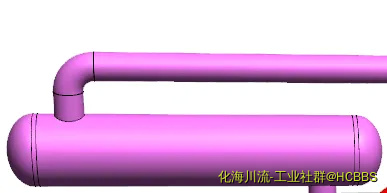

在系统施工现场,将一段一米多的DN400的管两端焊上管帽,管上开有工艺进出口(DN150),工作压力不大于1.0MPa、管内走的工艺介质为液化气(无毒、非易爆),请问这种管组成件是算压力管道呢还是算压力容器?如图所示 image.webp

AtlantisHVIP会员 VIP会员 | 显示全部楼层       最后访问IP北京市
由钢管和管件现场组焊的按压力管道管理,由制造厂组焊后运往现场安装的一般按压力容器管理。长输管道输气站的管汇(也有人叫汇管)就是这么弄的。

是系统改造,需要加这么一段管,委托施工方设计、施工的,只是施工方担心特检院给认定为压力容器

原来管道是什么级别。改造有图纸吗?施工单位有设计资质吗?全国各个化工区这块特种设备管理大多采取现场巡查监督

原来就不是压力管道,那现在就不是

GC2级,制冷管道,改造有图纸,一开始是按管道出的,施工方提出来之后才改的容器,施工单位有设计资质的
发表于 2019-12-9 16:45:06
我们有按管道办告知并且拿到监检报告的。各地方理解不一样。建议明天直接找检验所沟通。避免走弯路。你按压力容器会遇到其他问题。

以前在浙南,做过219的管段,就被锅检所当容器了。

应该是压力容器,

什么是要监管的压力容器,大容规上(TSG21-2016)是有界定的,去看看,你这样讨论没什么意义,属不属于是要有依据的,pv多少自己算下

压力管道组成件做成的管状设备。不属于压力容器范畴。

嗯,根据《特种设备目录》判断设备种类
