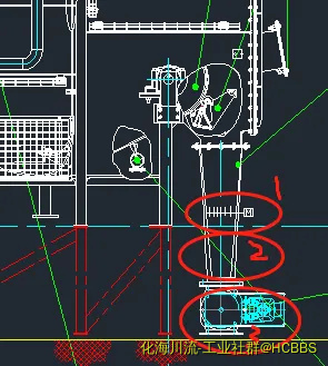

[求助] 粘性物料下料关风器以及上方堵料严重

简介--在1靠上的位置和2的位置加气锤,定时锤打,防止粘连和架桥。-登录查看全文

简介--543323944 发表于 2019-12-9 12:46 在1靠上的位置和2的位置加气锤,定时锤打,防止粘连和架桥。 很好的建议,我们也准备这样做,但是实际上是关风器里面被堵住了,所以有没有将关风器替代掉的方案啊,或者其他的设 ...-登录查看全文

简介--胡说一下:1这么黏,估计气锤也可能解决不了。2建议在一圈外壁上加装斜向喷气口,有电磁阀控制,周期性轮流喷入气体。考虑到氮气危险性,如果空气不影响物料质量的话,可以考虑使用压缩风,带节奏频率的连续喷。pi。 ...-登录查看全文

简介--关风机上方增加一块导流的斜板,可以试试-登录查看全文

简介--干燥设备 发表于 2019-12-10 10:28 关风机上方增加一块导流的斜板,可以试试 什么形式的导流板啊-登录查看全文

简介--543323944 发表于 2019-12-10 08:21 给你点赞,气锤+喷气嘴应该可以了 具体工况不知道,但看你有溶剂的,不适合喷空气吧-登录查看全文

简介--是的,要鼓气也只能鼓氮气-登录查看全文

简介--虽然不是搞操作的,但是你的描述太模糊了,物料粘度大概多少或类似什么介质,还有粉碎机,那物料是颗粒的还是流体?还有3是什么东西……我也是好奇,学习来的 ...-登录查看全文
发表于 2019-12-10 15:59:06
简介--同意各楼层使用脉冲气锤,在这个地方使用破碎机,鉴于物料黏性,可能不合适,你可以增加辊齿式下料机,没有桨叶的那种,只有直齿,两下结合,应该可以解决你的问题,更多工程难题,欢迎咨询本人。 ...-登录查看全文

简介--安建锋_Y7f07 发表于 2019-12-13 09:32 同意各楼层使用脉冲气锤,在这个地方使用破碎机,鉴于物料黏性,可能不合适,你可以增加辊齿式下料机,没有 ... 安工 ...-登录查看全文

简介--楼主,对物料收集有无特殊要求,如果没的话,可考虑重锤式翻板阀。-登录查看全文

简介--溪中鱼的泪 发表于 2019-12-16 13:20 楼主,对物料收集有无特殊要求,如果没的话,可考虑重锤式翻板阀。 主要是需要对上游系统的气密性保证,是微正压 ...-登录查看全文

简介--安建锋_Y7f07 发表于 2019-12-13 09:32 同意各楼层使用脉冲气锤,在这个地方使用破碎机,鉴于物料黏性,可能不合适,你可以增加辊齿式下料机,没有 ... 能否详细告知这个辊齿式下料机?我们进料物质比较粘,也有同样 ...-登录查看全文

简介--葵花公子 发表于 2020-10-19 10:20 能否详细告知这个辊齿式下料机?我们进料物质比较粘,也有同样问题。 所谓辊齿式下料机给料机,就是在螺旋叶片间增加直齿,很简单的,只是简单的破碎,要想保证干燥效果,还要看物 ...-登录查看全文
