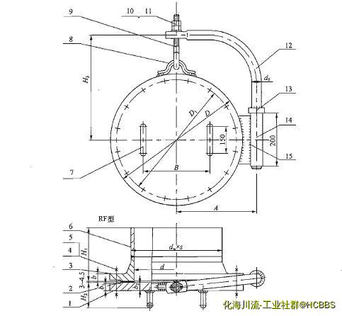

刚刚毕业的压力容器设计应届生一枚,想问问对焊法兰人孔上面的把手、吊环、吊钩、转臂等这些附属设备的尺寸是怎么确定的呀?依据哪个标准?我现在正需要使用三维软件Solidworks进行绘制,求助!!!
沿用标准是HG/T 21521-2014,但是该标准没有标明这些附属设备的详细信息
对焊人孔结构
对焊人孔结构

一般情况各个制造厂依据你说的这些附件的使用时的结构合理性以及自己的制造经验形成自己的厂内标准

可以参照HGT 21514~21524-2005 钢制人孔标准施工图集

HGT 21514~21524-2005 钢制人孔标准施工图集.pdf
17.06 MB, 下载次数: 3, 下载积分:财富 -5 财富值
 [预览]
参与人数 2财富 +7 收起 理由
jia717 + 5 热心助人
WallaceLee + 2 热心助人
有标准施工图集,需要单独购买
