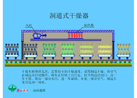

洞道式干燥器

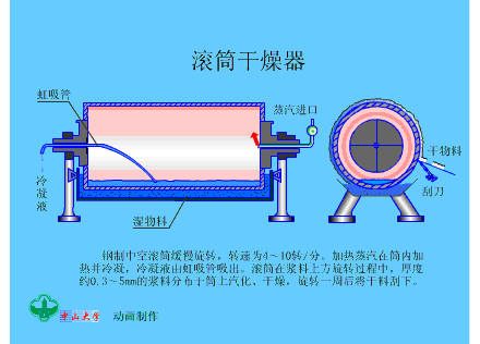

——滚筒干燥器——

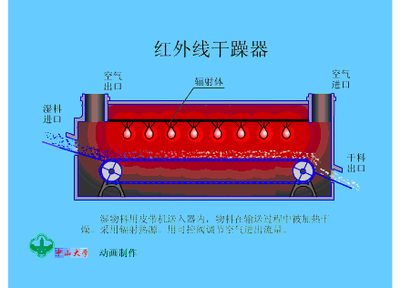

——红外红干燥器——

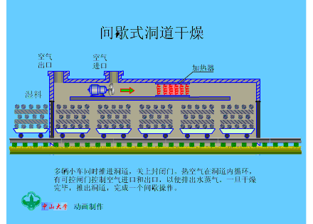

——间歇式洞道干燥——

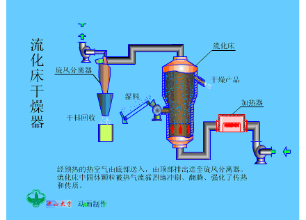

——流化床干燥器——

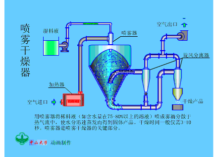

——喷雾干燥器——

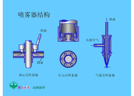

——喷雾器结构——

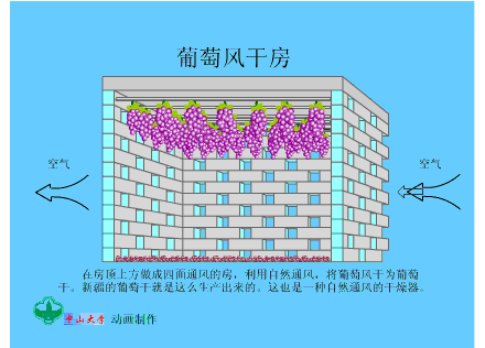

——葡萄风干房——

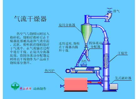

——气流干燥器——

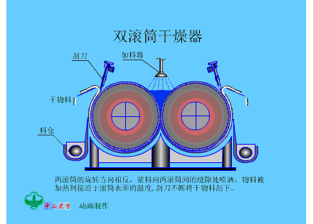

——双滚筒干燥器——

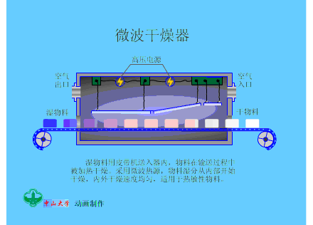

——微波干燥器——

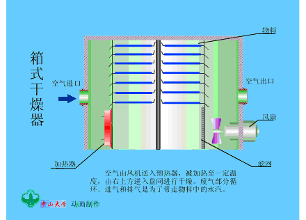

——箱式干燥器——

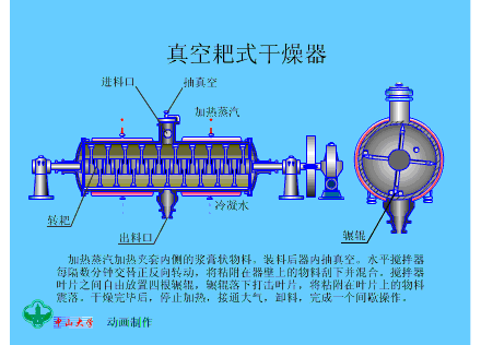

——真空耙式干燥器——

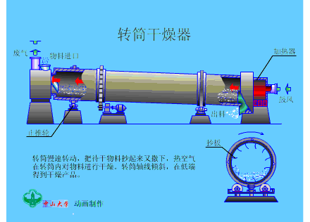

——转筒干燥器——

包括螺旋输送干燥器、滚筒干燥器、真空耙式干燥器、冷冻干燥器等,这一类干燥器的主要特点是:①热量通过器壁(通常是金属壁),以热传导方式传给湿物料;②物料的表面温度可以从低于冰点(冷冻干燥时)到330℃;③便于在减压和惰性气氛下操作,挥发的溶剂可回收。常用于易氧化、易分解物料的干燥,亦适用于处理粉状物料。

通过辐射传热,将湿物料加热进行干燥。电加热辐射干燥器用红外线灯泡照射被干燥物料,使物料温度升高而干燥。煤气加热干燥器则燃烧煤气将金属或陶瓷辐射板加热到400~500℃,使之产生红外线,用以加热被干燥的物料。辐射干燥器生产强度大,设备紧凑,使用灵活,但能量消耗较大。适用于干燥表面大而薄的物料,如塑料、布匹、木材、涂漆制品等。
