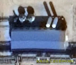

wrewwtVIP会员 VIP会员 | 显示全部楼层       最后访问IP山东省
发表于 2019-12-5 15:22:44
