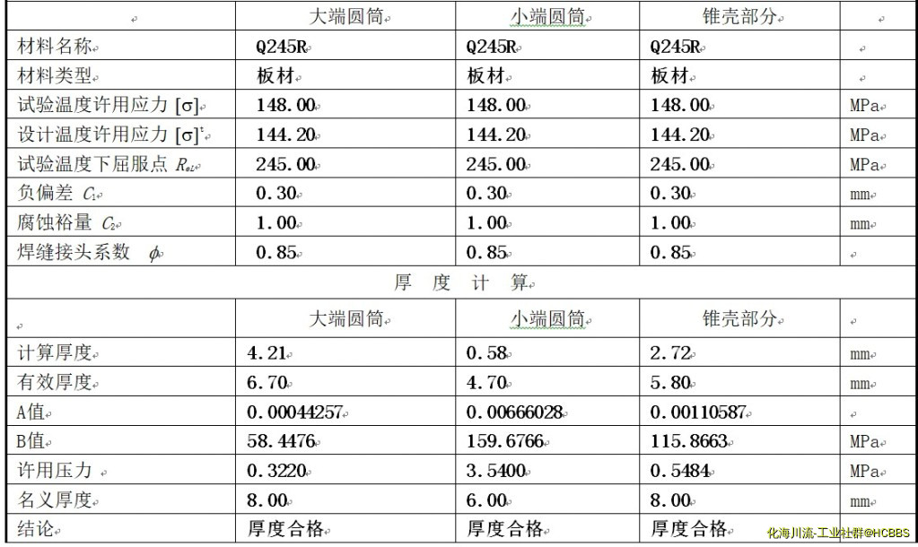

按照150上的规定,大小端无折边的话,在校核完大端,小端和锥壳的许用外压后,需要再校核加强面积。我这一台筒体内径1200,高度1500,设计温度120℃,材料Q245R,压力为-0.1Mpa,腐蚀余量1mm
计算出来锥壳和大端筒体8mm就可以
外压校核
外压校核
我再计算大端与筒体连接处的加强面积,筒体和锥壳的名义厚度我取8mm,按照150上面的公式,我手算需要的加强面积是84.908,有效截面积是754左右,明显就是够的。
但是计算书里大端偏偏要加加强段
计算书里的需要加强面积和有效加强面积里的锥壳,筒体名义厚度是按照加强段厚度13mm自动计算的。
我就不明白,SW6是基于什么考虑,需要加加强段的?
像大端和小端都带折边的,按照150,这个都不需要计算加强面积的,只要许用外压校核合格,惯性矩满足要求就行,为什么计算书下面也会要求加强段厚度的呢?

计算书里 所需的  惯性矩  那里   你要是按8-8  不满足要求  自动加到13算能通过

应该是:加强面积是够的,但如果你把锥壳与圆筒连接处作为支撑线的话,惯性矩是不够的,需要有加强段。加强段的厚度13mm才够,上面的计算也是基于13mm进行的。
