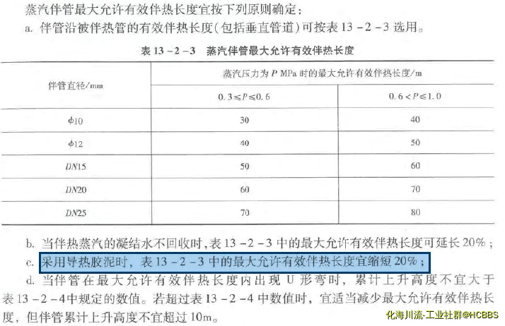

[讨论] 采用导热胶泥时,最大允许有效伴热长度宜缩短20%
1.9K |1
2005180005VIP会员 VIP会员 | 显示全部楼层 |阅读模式       最后访问IP陕西省
石油化工装置工艺管道安装设计手册  第一篇 设计与计算 第十三章 第一节 伴热方式及其选择
表13-2-3下注释 c采用导热胶泥时,最大允许有效伴热长度宜缩短20%
采用导热胶泥,为什么有效伴热长度缩短了呢?
