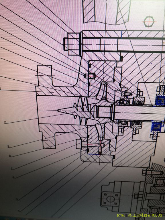

今天看一台高速泵的图的时候,看到一个陌生的名词“喷咀体”,整不明白他的作用,直接用蜗壳不可以吗,为什么有的高速泵要加一个喷咀体,请教大神帮忙解答一下,谢谢!图中7的位置为喷咀体

估计是为了提高效率,与叶轮一起形成流道,并在出口狭窄流道形成高流速。同时发现它的叶轮与圣达因不同。您可以网上查下圣达因的结构及叶轮样式。没有必要纠结这个结构,安装时别漏了密封圈就好

起能量转换作用。高速液体动能转化成液体压力能。简单说高速变高压。

7在哪?

易损件
