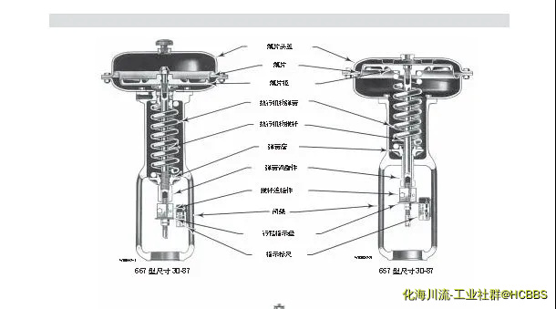

薄膜调节阀,求膜头内部结构图,谢谢。

做这个膜头的很多,你要图片估计找不到。气动膜头含上下盖,膜盖压盖,膜片,托盘,弹簧推杆,弹簧。东西结构很简单,选的时候根据仪表风注意下弹簧的压力范围,正常是80-240KPa。

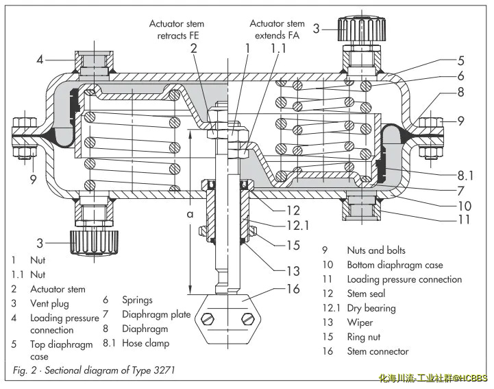

下图是SAMSON 3271膜头的结构图,左右两侧是不同的故障位置(FO/FC)的结构图。各品牌的膜头结构类似,主要在推力的大小(膜头大小和弹簧弹力和数量),膜头的串联等变化。日常预防性维护主要注意:排气口的防水,酸性气体环境弹簧腐蚀和橡胶膜片的老化检查。
附件供参考。

Fisher简图
发表于 2019-11-23 06:50:36
梅索的
发表于 2019-11-23 06:57:40
