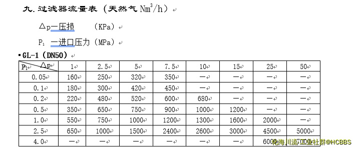

有没有专家可以解释一下 下表是否正确,入口口径  压力都不发生变法 在不同压损下为什么压损增大的情况下反倒流量越大了。

请关注流量在其中的作用变化。

是因为流量大了之后,流速变大,压损变大。不是因为压损大了,流量变大,因果关系没搞明白。

1 一楼朋友对表列数据作了观察研究,归纳出压力、压差和流量三者之间变化的规律性,不错。但可能对流体流动规律了解不够,所以得到题目所列的疑问。
2 真如4楼朋友所说,楼主在读表列数据时,未能充分理解因果关系。因果关系为:在硬件条件和流体的物性确定之后,流体流经管路所产生的阻力随流量的增加而增加
3 所以对列表的解读顺序应为:
3.1. 只有作为推动力的入口压力升高,阻力降才有条件增大;
3.2. 随着流量的增大,经过同规格过滤器的阻力降将会增大
发表于 2019-11-22 09:06:48
请注意我说的是在同口径  同等压力不发生变化的情况下。  为什么压损大了流量反而大了

你说的我能明白。  我疑惑的是我的前提说的管道入口的压力和口径都是固定。 为什么表中压损大了反而流量大了(压损大了不就是阻力大了吗)。
同口径,同等压力不发生变化的情况下,流量越大,流速越大,压损越大。因果关系你搞反了啊,不是压损大了,流量才变大的。

按照你这个思路考虑也可以。其他条件一定的情况下,压损为什么增大?因为流速增大了。流速增大了,流量自然变大。

你把压损理解为压差,就好办了,经过同样的面积,进出口压差打了,流量自然大了。

进口压力没变请问流量怎么变大

进口压力没变请问流量怎么变大
请问进口压力和流量有什么必然的联系吗?
