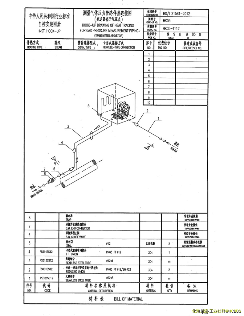

仪表用蒸汽伴热,蒸汽是循环利用的吗,求一个仪表蒸汽伴热的设计图或示意图。

蒸汽伴热分两部分:上水盘和回水盘,蒸汽在回水盘经疏水器后回收到凝液系统,再次利用
有没有详细的伴热上水盘和回水盘设计图,学些下。

蒸汽又不是永久性气体,如何循环利用,难道蒸汽冷凝后不经过重新加热能再变加蒸汽?

蒸汽伴热,一次性将蒸汽管道接到伴热最高点,然后逐步向低处伴热,最低处通过疏水器排放;
疏水器的热水可以通过装置冷凝水回收系统回收再利用,也可以直接排放(不节能,不推荐)。
伴热管忌讳大幅度上下走,容易引起蒸汽水锤振动。所以基本上是一套仪表一个回路。
