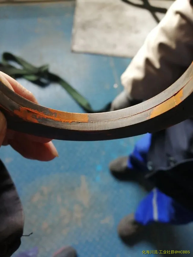

今天和别人犟起来了,填料泄露,拿下来后上红丹粉填料三瓣每瓣都是两个角红色,中间黑黑的,我说是中间没接触上红丹粉,他说是中间高两角没接触上。接触点到底应该是黑还是红?

他说那你刮完后能全红色么?我一想也不可能全刮成红色吧, 刮研后应该是全黑还是全红?

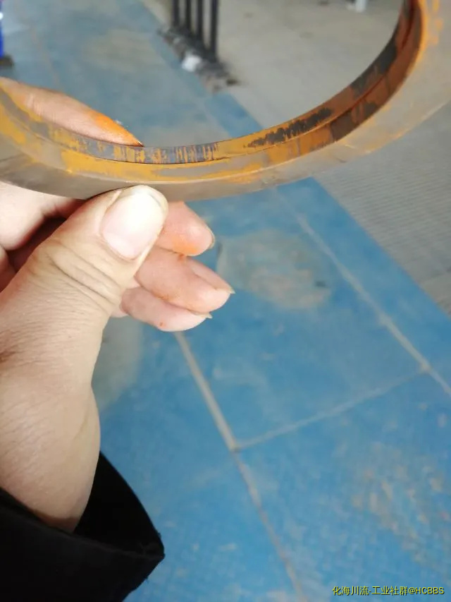

我昨天刮了小一天,五个密封环基本都是中间有一点点黑,大部分都是红了,下午3点多他来了 说不行,你这越刮差的越多。我让他刮一个旧的试试,也是三个点红然后中间一大片黑色,他刮了看点来回六七次,每次都是只有这三个点红。昨天手机没带,今天我照几张照片

第一张是我刮的 我刮都是红色稀薄的地方  下面那张照片是拿的旧密封,一开始就是这样的三点红,我说这红色是高点,他说是低点,他来回刮了5~6次还是这个样的触点

红点为接触支撑点。红丹粉不要涂抹厚了。涂层在0.1-0.2mm为好。显示明显准确。

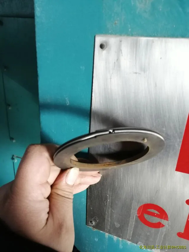

我认为不错的一瓣,黑色是没沾到

看你的照片接触的应该是没有红丹的,这样的密封环我们是直接就上

漏,我用塞尺塞那个中间黑那里0.05能通过,边角红色那里0.02都过不去

主要看你把红丹粉抹在哪里了,抹在活塞杆上,填料放上面拿下来填料上红色是高点,黑色是低点。红丹粉抹在填料上,放在活塞杆上再取下,红色是低点,黑色是高点
