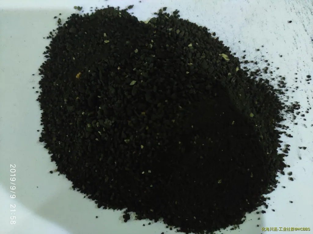

含油污泥中有石块、螺栓和槽钢之类的,项目上用的无轴螺旋经常堵;也用过皮带,但是油泥会黏在皮带上。如图1是油泥照片,含水率25%左右;图二是其中挑出来的杂物,最长尺寸5cm左右。

先来个磁选,然后再筛分,沉淀的用蛟龙、,,,,,。方法多多,最好拍个现场片子发上来。看看现在的输送方式,在此基础上提出改制方案。

可以用间隙大的螺杆来进行输送

螺杆泵或者凸轮泵都可以的。

皮带,带清扫器
