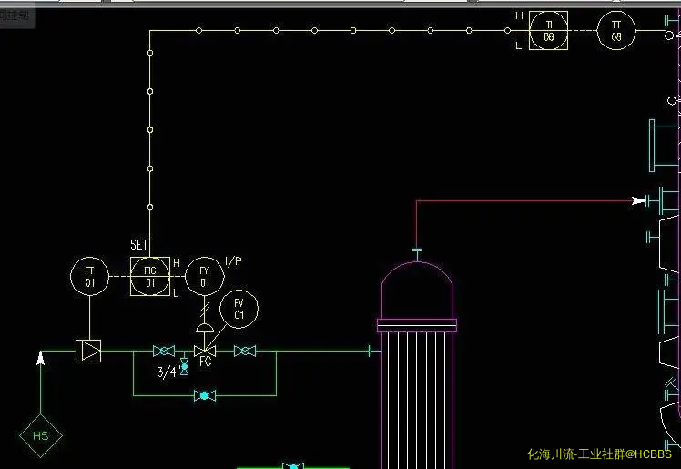

请问下,
1,前馈控制和串级控制有什么区别?
2,塔再沸器蒸汽流量调节阀组和塔内温度联锁是属于什么控制(见附件/下图)?

串级是调节被控量使其不偏离给定值,而前馈是专门针对干扰量的,前馈控制一般用在变量无法控制的场合,而且,一条前馈路径只能针对一个可测干扰,串级是两个反馈回路,或者说是两个闭环回路。而前馈是开环的。如果温度变化和流量间存在一定数学关系,如果温度升高,流量马上就变大或变小,如果在这个差值上叠加可能造成被控对象值变化的另一个对象参数的值与作用系数的乘积,以提前预知被控对象可能的变化趋势并提前做出响应,那么就成了前馈控制。而串级控制系统的主要特点为:(1)在系统结构上,它是由两个串接工作的控制器构成的双闭环控制系统;(2)系统的目的在于通过设置副变量来提高对主变量的控制质量;(3)由于副回路的存在,对进入副回路的干扰有超前控制的作用,因而减少了干扰对主变量的影响;(4)系统对负荷改变时有一定的自适应能力。

这是个精馏塔的控制方案吧?我认为画图的人是个外行,本来他要表达的是温度和流量的串级控制,但是画出的东西弄成四不像(有些前馈的样子又不对,有个SET这是串级,又没见主调节器)
发表于 2019-11-12 09:50:55
该图是温度——流量串级控制系统,温度是主回路,流量是副回路。
但图中有错误:主控回路中应当是TICA,即温度指示、控制、报警,缺少了C、A字母;
                       副回路应当为FICA,即流量指示、控制、报警,缺少了A字母。
发表于 2019-11-12 14:48:12
这应该是前馈控制,没什么的呀,需要有公式计算。哪个说是串级?

前馈和串级在实际的控制过程中有着本质的区别。如果单看你提供的图,想表达串级控制,但是温度回路用的显示模块。无论是塔的灵敏板还是反应器的温度控制,温度串级流量是非常用的手段,一般调节的好的话,温度的波动在+-1度左右。关键看设计和PID的调试。前馈,顾名思义,就是提前预判,把偏差加上,一般不会设计在温度回路,比如可以设计到塔的进料。拿你的图来举例,比如进料增加一顿,蒸汽HS可能需要增加200公斤才能维持灵敏板温度的稳定,前馈就是在温度降低前,提前加上200公斤的蒸汽。如果单纯的串级,需要看到温度降低后,才能把蒸汽加上。而且一般由于PID调节的水平原因,会导致温度和塔的波动。还有不清楚的,请咨询。
