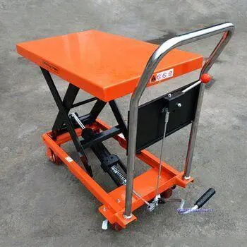

最终通过一个小的升降平台放进风机风室解决了
发表于 2021-6-6 16:25:26
we11we11楼主 VIP会员 VIP会员 | 显示全部楼层       最后访问IP四川省
那种非常小的升降平台 底部带轮子 移动非常方便 比搭脚手架或焊接角钢拖住更好 因为在拉叶轮退电机的过程中 带轮子的托车方便移动 不会硬磕叶轮

当时没有拍图片 网上找了下 就是类似这种小拖车  详情 回复 发表于 2024-2-25 20:22
发表于 2024-2-25 20:22:52
就是用这个小的升降拖车 上面垫一块胶皮 把叶轮稳稳托住 一边用专用工具拉叶轮 一边用手拉葫芦往后拉电机 机械电气专业紧密配合 很快就把叶轮拆下来了
