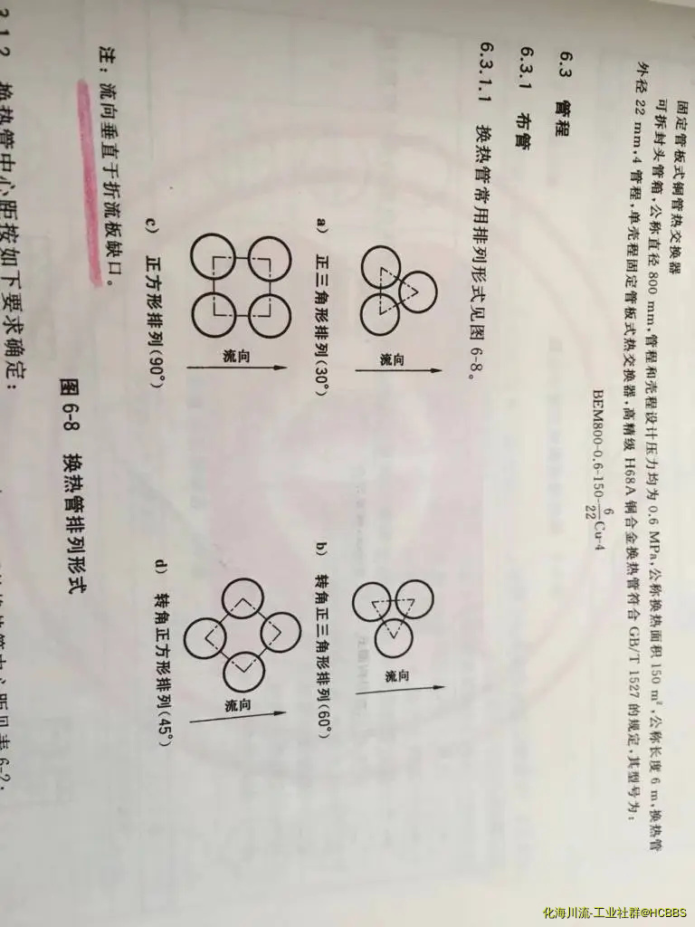

布管形式与流动方向关系怎样理解

标准上已经说的很清楚了。
发表于 2019-11-4 11:45:04
wuguo2006 | 显示全部楼层       最后访问IP山东省
1、图中的流向是指流体的横向流动方向,不是纵向流速;
2、为了好理解,可以在布管时将折流板缺口表达出来,这样就一目了然。

流体流向就是指的壳程介质流向折流板缺口的方向
发表于 2019-11-11 09:34:10
图中的流向箭头在换热管的旁边说明流动的介质在换热管的外部,如果在换热管的里面的话就应该在换热管的中心画出小圆圈或者小圆点,来表示管程介质的流向,你再结合第147页的壳程介质的流动方向图来看看就明白了。
