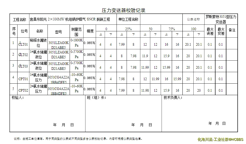

这两张压力变送器的校验单哪个规范些,具体都存在哪些基本错误?大家各抒己见

第一张规范,第二张问题较多,没有校准用的标准器的信息,没有单位,没有允差,单位中kPa的k是小写,记录中小数点位数不统一......
