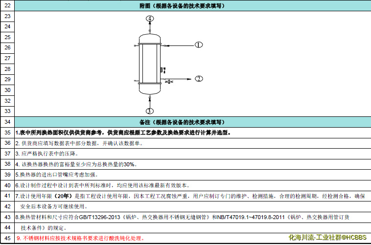

现在很多换热器设备设计院或业主都是只给了工艺数据表,选型工艺计算和结构强度设计计算都由设备商来确定,请问设备制造厂关于设备的选型都是怎么做的,手算还是用软件算,有使用过HTRI软件进行管壳式换热器选型计算的吗?能否帮忙对这个再沸器选下型号,手算太麻烦了。谢谢。有感谢哦。

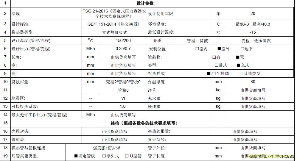

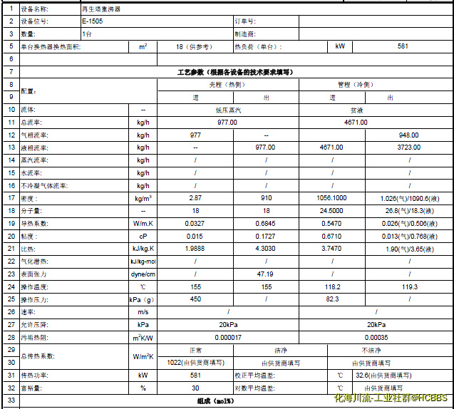

gn_1984楼主 VIP会员 VIP会员 | 显示全部楼层       最后访问IP四川省
以下是相关工艺数据

工艺参数表上不是写得很清楚吗,换热器是固定管板式
一般选型是设计院选的,不用设备制造厂选型

HTRI是工艺计算的软件,楼主是要工艺计算吗?
发表于 2019-11-1 16:34:24
是的,就是需要工艺计算的。谢谢  详情 回复 发表于 2019-11-1 17:34

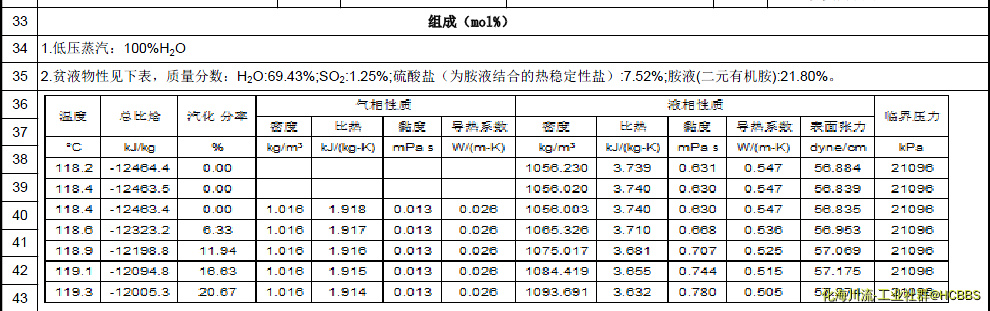

有相变的物性数据输入比较麻烦  详情 回复 发表于 2019-11-2 08:11

有相变的物性数据输入比较麻烦
