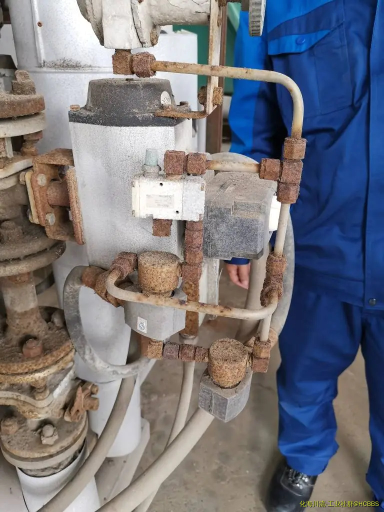

如图所示,本人是工艺的。在现场与同事查看一尾气放空SIS系统切断阀时发现有三个电磁阀共同控制,阀门铭牌是显示故障开就是FO型,SIS是要求无论是电磁阀失电OR压缩空气突然没了阀门都要开启进行放空。

就是为什么是三个电磁阀控制?都是二位三通的

conutryman楼主 VIP会员 VIP会员 | 显示全部楼层       最后访问IP江苏省
白色矩形电磁阀下部正中生锈的是通向气缸的

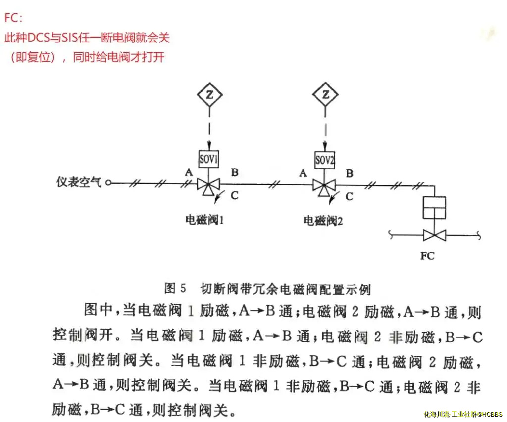

这里只有2个电磁阀,跟气源靠近的那个只是气动切换阀。顶部的那个是位置回讯开关。两个电磁阀串联工作,必须是都失电阀门才会动作,这样才能满足相应的SIL等级设计。

图5双电磁阀FC的串联冗余的接法高安全性接法(任一断电 阀关即复位,同时给电阀才开).webp 高安全性接法,在标准中有原理图的

这是两个电磁阀串联,6楼图是正解,中间白色的是气动切换阀。应该是一个接入DCS一个接入SIS,SIS是故障安全型,即失电复位(安全位);DCS的作为正常操作,控制阀门开关。综合4楼和6楼即可理解。

这两个电磁阀是并联的。一个电磁阀出气口联着另一个电磁阀的消音器口。

中间这个不是电磁阀,是气控阀

从实物照片看应该是两个两位三通电磁阀串联,上面白色是两位三通气控阀,气控阀和两个电磁阀并联。任何一个电磁阀失电仪表气排空阀门打开,如果仪表气故障气控阀紧急切换排空,阀门打开。
