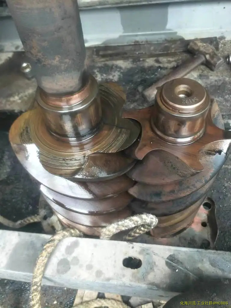

最近接手一台比泽尔双螺杆制冷压缩机。拆后端盖后手动盘车,卡死,测量电机烧毁。经过拆解后,阳转子吸气端轴承压盖磨损,吸气端阳转子断面磨损。排气端面良好。是阳转子的轴承失效引起,还是有异物进去导致断面,缸体磨损的?

从第4片看,应该是轴承缺油,端盖被腐蚀,锈蚀杂质导致端盖受损,产生异物伤及其它。
看图可能是属于稀油润滑,是那种油气混合,然后油气分离的那种。这个现象主要与设备所在环境有关,或是分产含量过高、或是空气中含有腐蚀性气体,或者是空气过滤网损坏导致的。关键问题在于设备的管理、正确地使用与保养。(供参考)

个人感觉 你这个阳转子排气见x i过小导致,因为:1.缺油一般不会磨损到这边,缺油的话最明显得是你的轴承。2.异物进入的话 刮痕应该直接在阴阳转子或者墙体上而不是你这个位置。  所以我觉得应该是阳转子定位轴承 间隙偏大后导致阳转子窜动最终导致的磨损吸气端(运转过程中排气压力大于吸气压力因此 转子会背反推回去,如果角接触轴承正常+平衡盘正常则会抵消此部分力量,否则就会出现如图所示磨损

螺杆压缩机用于制冷系统。腔体是有刮痕。你说的阳转子间隙大也不会窜动后面吸气端去。些压缩机的电机与螺杆直连的,电机在低压腔。照片图四端面为低压腔端面。些端面按理对间隙不做要求。有要求的是应该在排气端面与排气座间的间隙吧

首先分析一台泵,要拿出数据来,上一次检修记录是怎么个情况,压盖间隙多少?光轴跳动多少?叶背间隙多少?轴总串量多少?分串量多少?
最近1个月的巡检记录震动多少?温度多少?一切都是好的?我不相信。轴承压盖都能磨损到,那串量是串到了何等地步,导致阳转子叶背磨损,磨损物掉入缸体,导致缸体磨损。压盖都磨成那样了,巡检温度会不高
还有阴阳转子拿出来前,一定做好记号,我看了下你的阳转子好像有5个工作面,阴转子6个工作面,这可不是随便配合的,
阳转子ABCDE    阴转子ABCDEF     当阳的A点转一圈时,阴的A点转多少角度,这都是设计好的,不要乱

不明白您说的ABCDE与ABCDEF的角度问题。现在我感觉拉回来修好也有个卡点。单手盘不动,要用板手盘过去才行,老师傅说上电后通电转下就好了。说问题不大。另外现排气端面用0.02的塞尺都插不进去。请教下老师傅的说法对吗?通电走下卡点就会没有了吗?我给看了下阴阳转子间间隙在靠排气侧两槽不透光。与你说的角度有关系吗?这两螺杆没有用齿轮同步带动。

今天去手动盘了。圆周跳动,卡点的位置达到0.2mm
发表于 2019-10-30 10:55:48
wshmlq楼主 VIP会员 VIP会员 | 显示全部楼层       最后访问IP浙江省
不卡的位置在0.05mm

先检查一下止推轴承是不是存在问题,吸气端盖刮毛无裂纹情况下可以用油石磨磨,腔内部同样处理一下,转子端面刮毛以低点为基础面找平,二者间隙会增加,会有一点影响效率(气体回流),但是没有太大问题,可以节约购买备件成本,本来吸气侧不会对螺杆机排气温度及排气压力有太大影响。

回气端面间隙大,好像从螺杆的啮合来看是不影响效率的。些回气轴承压盖本身也就只有半圆

推力轴承损坏导致轴向窜量增大,压缩机在运行会轴向力是往进气端的,所以轴承损坏后转子与进气端墙板摩擦

如果止推轴承没有问题,之前是不是进行过检修,造成轴承不到位情况。
