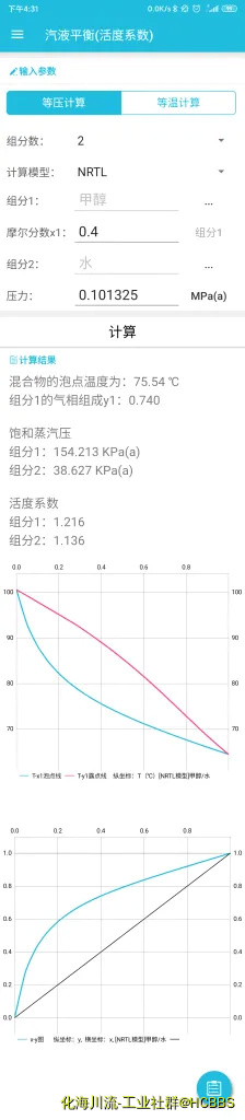

2005011lcjVIP会员 VIP会员 | 显示全部楼层       最后访问IP湖北省
3000对二元交互参数(Wilson,NRTL,UNIQUAC各3000对),傻瓜式操作,就是为了满足你这样的需求。
发表于 2019-10-23 16:39:15
大神,请问这个是什么软件?  详情 回复 发表于 2021-1-3 20:42
孤鸿影_TEYBVIP会员 VIP会员 | 显示全部楼层       最后访问IP北京市
已绑手机   ★悬赏任务→ 发悬赏(1)  承接(0/0)
大神,请问这个是什么软件?
