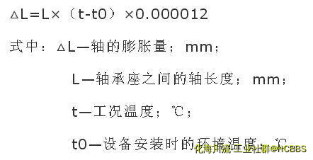

轴热膨胀是怎么计算

需要有材料的线膨胀系数,轴径、长度、温升

轴热膨胀计算:

chtuvaflyVIP会员 VIP会员 | 显示全部楼层       最后访问IP山西省
轴热膨胀计算 QQ截图20191022082917.webp :

symcVIP会员 VIP会员 | 显示全部楼层       最后访问IP浙江省
轴的热膨胀计算非常复杂,尤其是径向上的……简单些就用最简单的通用的热膨胀计算公式就可以了
