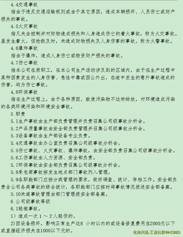

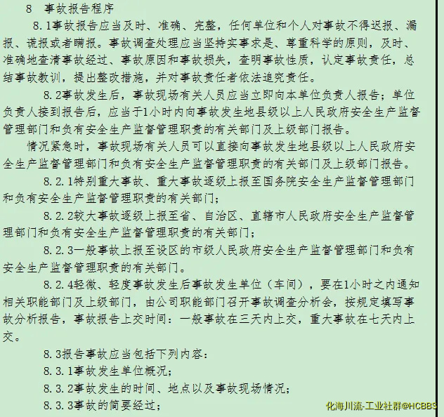

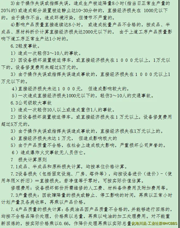

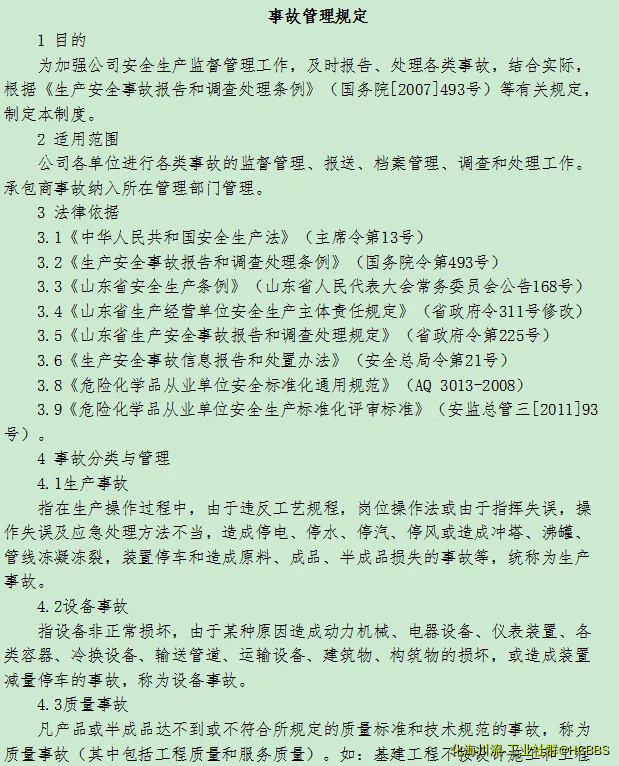

这个问题换个角度就解决了啊
截图为我司安全管理制度汇编中关于事故管理的部分内容。
我们将公司级事故分级重新组织措辞,避免使用493号文中事故级别字眼,如使用轻微、轻度等,同时将493号文的事故级别及报告程序略做修改一并编制其中。
既有公司级事故分级,也有符合要求的事故分级,专家这一关也就过了,同时不耽误安全管理体系的运行。
