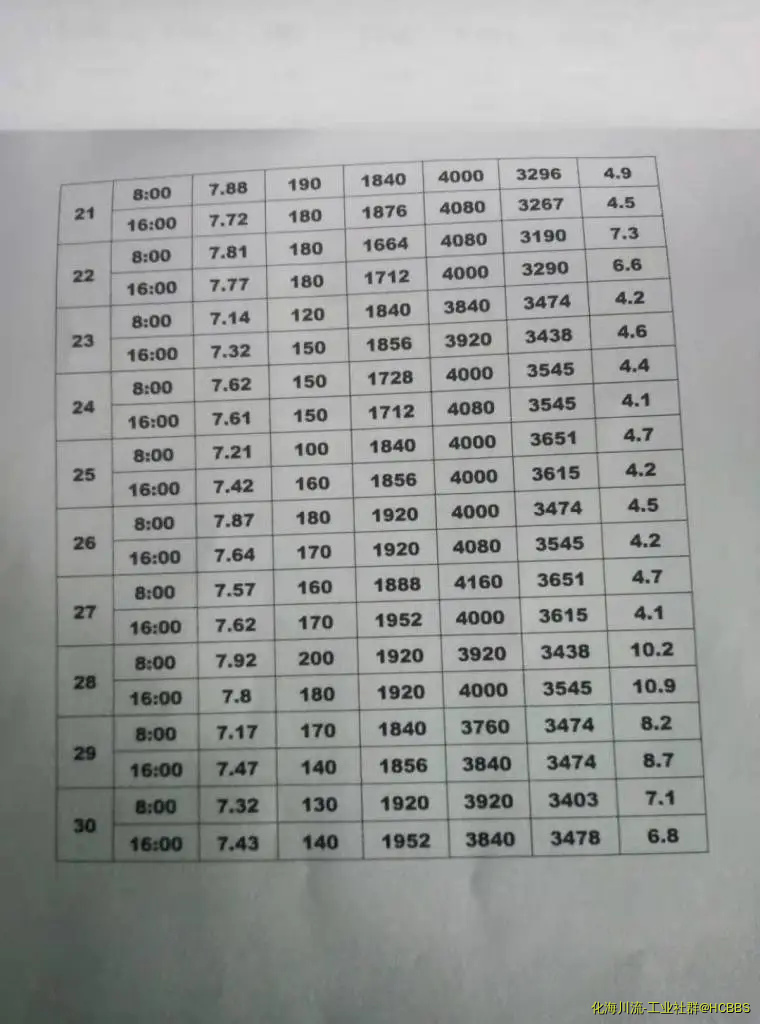

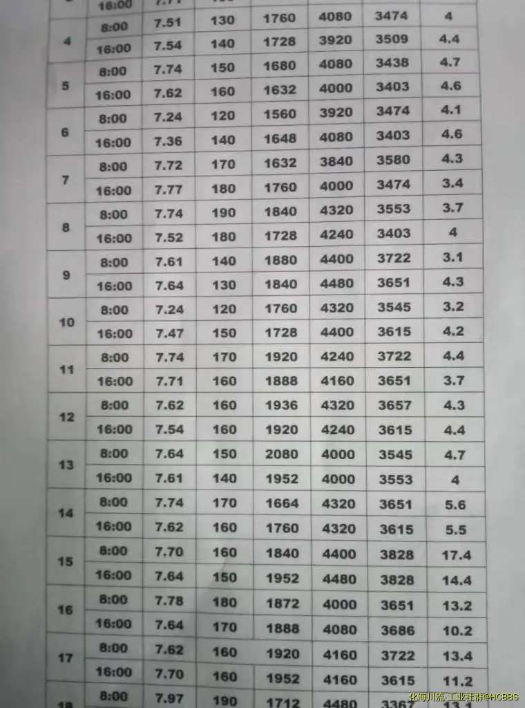

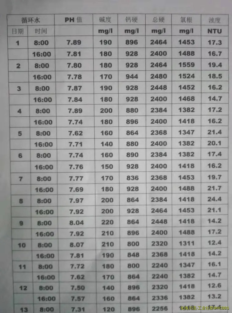

如标题,检测没有电导率和浓缩倍数,厂家说这个没用,不用化验。三张图是两个水池的指标。

请问你是哪个单位啊?怎么看这个表这么眼熟呢?碱度和PH靠加酸来控住,基本稳定。但是硬度和氯根随着时间推移逐步上涨,是不是某个厂家的循环水零排放?
