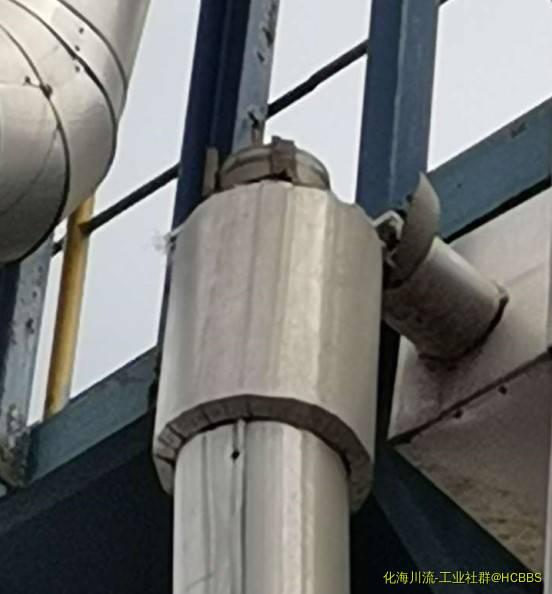

除氧器差压液位计带一个冷凝液罐
怎么做保温伴热才不会让里面的冷凝液蒸发,或者导致冷凝液温度低。
下面是现在做的保温,感觉有点不行。

引压管处蒸汽伴热或者电伴热

把伴热带包在保温材料内部

包保温不是长久之计·如果你不怕麻烦的话最好是用紫铜管缠绕下液位计然后在包保温,这样效果是最好的。我们苯酐分厂原来也是一直有问题后来用紫铜管连接低压蒸汽缠绕,才解决的问题

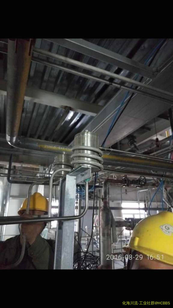

轻伴热中间加隔热板 附件有个伴热照片没有加隔热板

1、条件允许,可在汽包平台增加轻型房子。2、增加电伴热;3、每班至少冲洗一次液位计

电伴热,温度设置不宜过高

如果怕隔离液被蒸发,就用自测温电伴热,因为蒸汽伴热难以控制,后者根据经验可以加隔热块,降低传热率。
如果怕隔离液温度太低,看起来电伴热仍是最好的选择。
