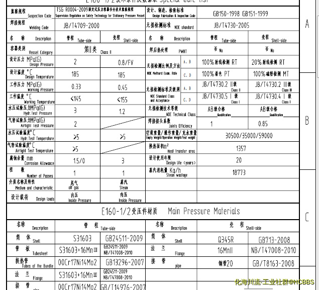

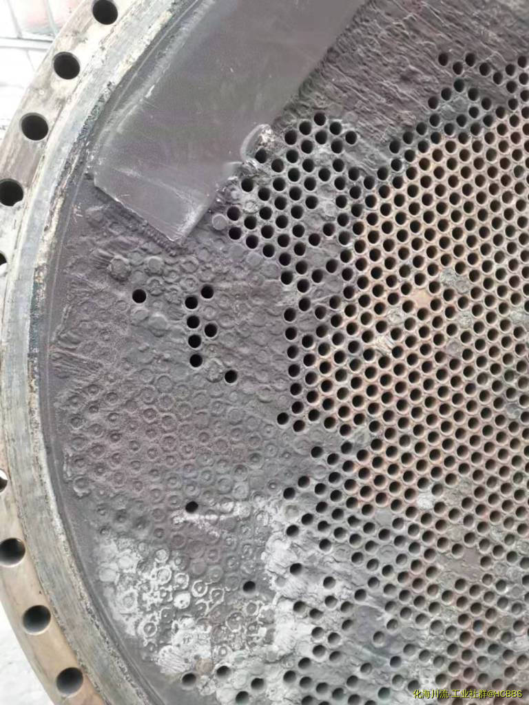

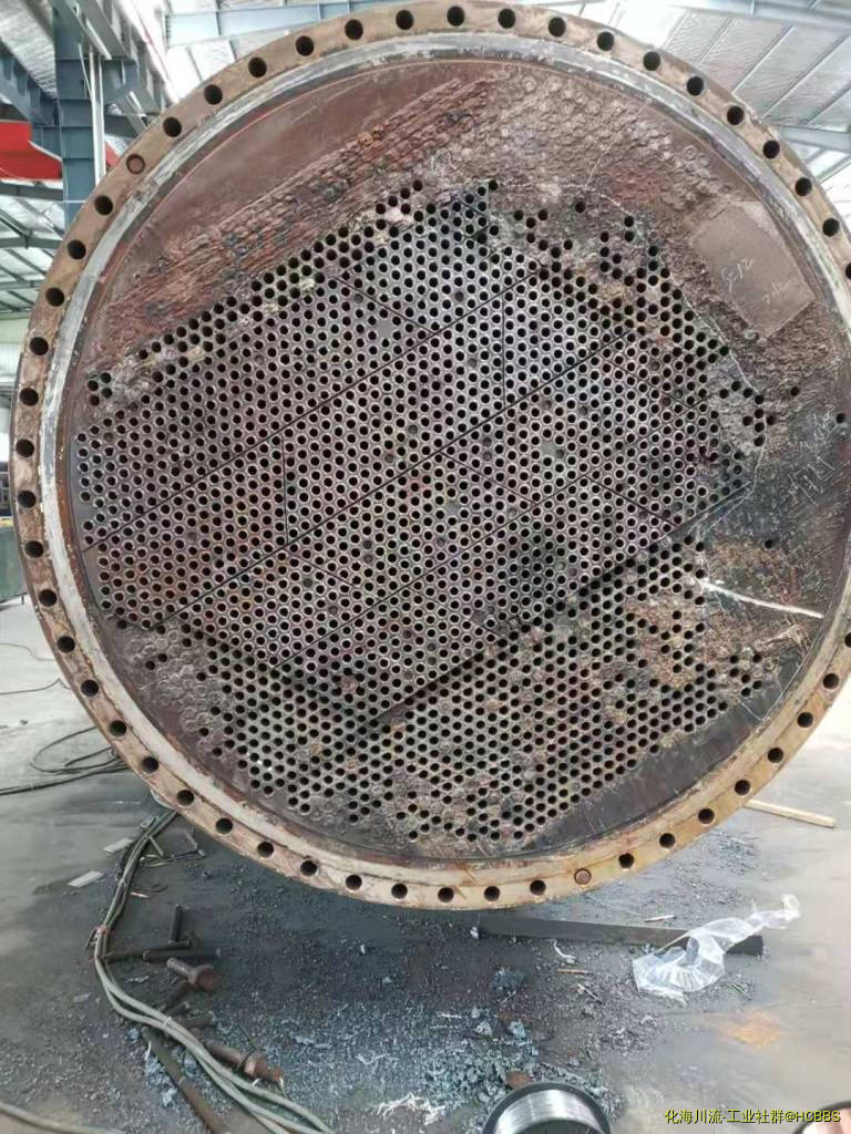

DN1800X7000的换热器管板腐蚀,在管程进口侧腐蚀严重。盼专家指教

没有看到管板严重腐蚀,只看到管口焊枵管子质量问题引起的泄漏,堵管严重。

差不多堵了三分之一的面积了,还不重新制作。
腐蚀嘛,尾气腐蚀316L扛不住呗。或者是进料冲击导致。

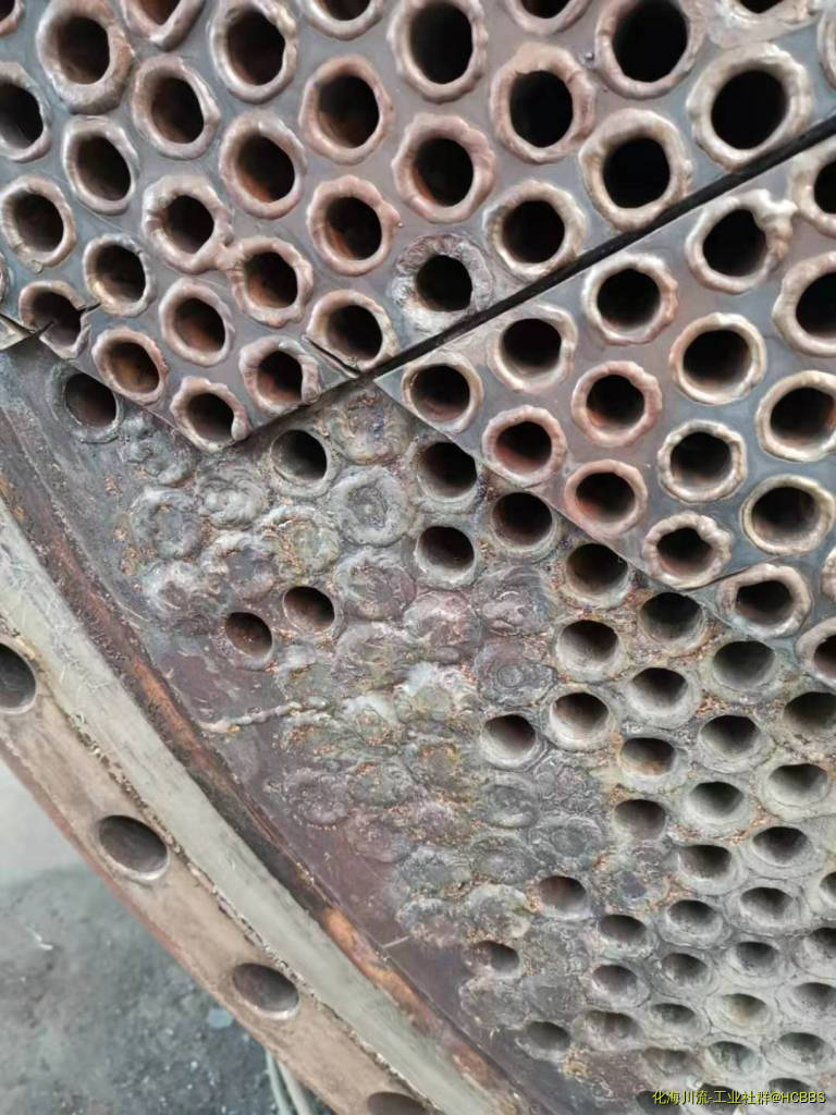

看了你换热器的管板图片,有一个现象希望你能考虑,就是换热器管板泄露的部位都是在你之前补焊的附近,而没有在中间或者其他位置单独出现,或者出现的频率很低,实际操作中我的其他同时也遇到了同样的问题,后来就是整个换热器都进行了更换,我遇到类似问题的处理方法是只进行销子堵死,但是不进行环焊,同时考虑销子材质或者是普通碳钢或者是铝的主要看你的介质是不是有腐蚀情况,这样没有焊接热附近的材质就不会出现任何的变化,也不会积存应力。如果可能的话建议你试试。

看你这个情况,选材应该多少有问题,管子堵了30%了。其次进口侧腐蚀严重,考虑冲刷,你的介质是尾气,是否夹带液相?

换热管316L,12个镍,大家都认为比一般普通的316L多了2个镍,有点抗氯离子腐蚀的意思,实际上有多大用真不知道。
工况信息不清晰,腐蚀位置图片要看一下,最好把管子剖开。
管口焊的太一般,估计管子的供应商是贸易公司,给的市场货,很便宜的那种,打打台式光谱吧。
管口内测发生问题,也是管子生产厂家极易发生质量问题的位置,比如细裂。

堵漏的地方感觉腐蚀更严重,中间部分没堵漏的到时腐蚀不严重,应该查下堵漏材料,焊接问题等,还有最好看下有没有冲刷腐蚀,设置冲刷防冲板

漏的地方集中在那一边多点。做的时候考虑壳程蒸汽设置防冲挡板的问题了吗。。。这个很重要直接影响寿命。还有材质的事,尾气太杂了。

有可能是结构问题,堵管全在外围,有规律
