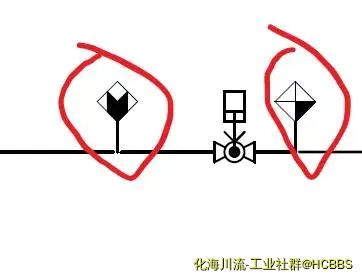

P&ID中这两个标识代表什么?请教下大家!

hsh0877楼主 VIP会员 VIP会员 | 显示全部楼层       最后访问IP福建省
图片所示!!!!

zhuxiaofeng326VIP会员 VIP会员 | 显示全部楼层       最后访问IP新疆维吾尔自治区
管道等级分界

等级分界 或者是厂家和供货商分界

一笑而过_XYQYVIP会员 VIP会员 | 显示全部楼层       最后访问IP湖北省
管道分级

代表怎样的分级呢?看到的一般是在阀门位置做分级表示

供货商分界一般是用虚线划开标明界限

中间那个阀门是一个什么阀门呢

看看PID图给的图例符号呢?

是否是控制阀前后的取压点?

学习了,还真没有见过这个标识!估计阀门前后的取样点?

看阀门都能看出来这个P&ID中符号都是自定义的,所以,没有图例说明就是猜……而猜哪能猜的准啊,鬼知道是干啥的……

赞同,看图例说明就行

那的与设计者沟通啊

猜,我感觉不靠谱,应该与设计者沟通弄明白。

1、普通的AutoCAD绘图不会出现上面的符号;2、一般用只能绘图软件绘图会出现上面的图例,比如我们公司使用的Smart Plant P&ID,是为了满足业主数字化移交才用的该设计软件;3、改图例标识的是打断,数据库默认的上图左边是Piping material Class打断,也就是管道等级,右边图例在数据库中没有,应该是设计院自己定制的,所以还得问一下设计院。4、为什么会用到以上图例?因为SPP&ID规则约束的,如果不加上述打断符号,则管线无法完成等级变化的输入。回答完毕。

感觉是供应商分界。一般图纸说明中会给标注
