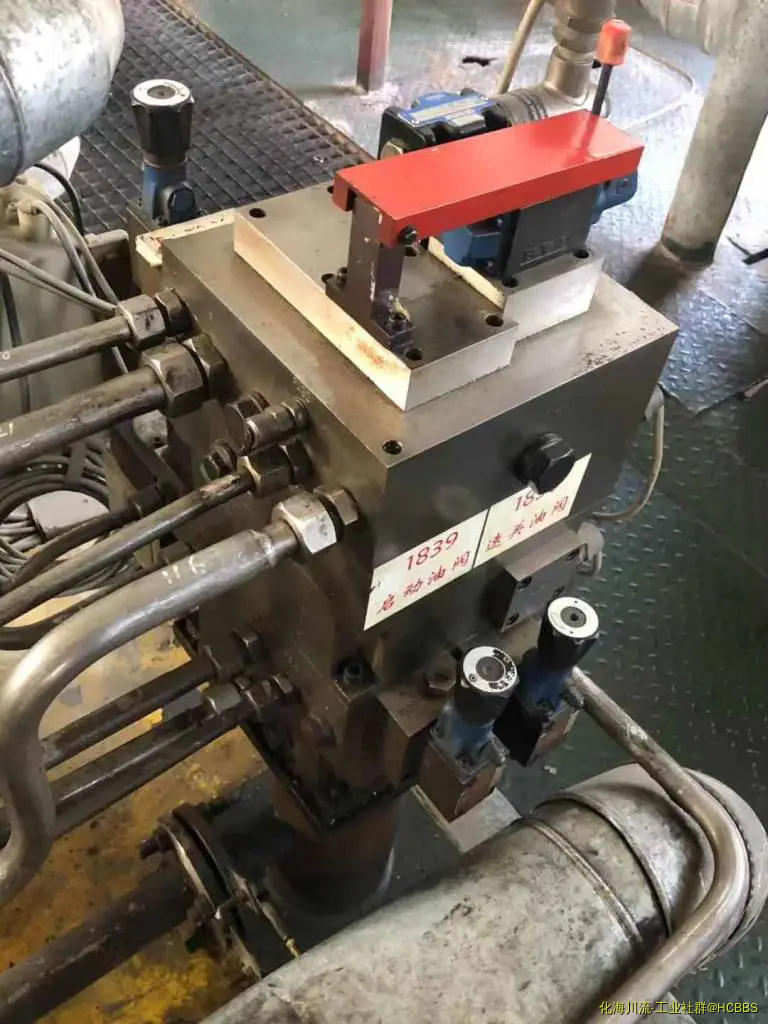

近期在运行过程中发现汽轮机的电液转换器(不是知道对不对,我就是这样叫的)速关油压力不够,问题就出在这一部分上,不清楚原理内部结构,不敢擅自处理,请教论坛里的各位前辈大侠,请予以帮助,万一有修过拆过的大侠呢!

先确定压力低的原因,1.是不是是泵出口压力降低了导致的,2.速关油压力表有问题没有,3.还有一个就是可能是速关组合装置有问题,如果真是如果速关油管路往回油管路渗油,那就只能拆开检查了。4.速关油供油管路是否通畅 我就想到这几点!

我的观点是先检查一下油管路上可能影响油压的各个因素,减压阀,以及调节油压的手阀,看看高压油和低压油的压力趋势,润滑油温度,如果都都排除了,再研究速关控制装置的问题,论坛里有很多速关控制装置的图纸,楼主可以搜索一下

前几天我公司汽轮机汽轮机也出了同样问题,同款速关组合装置。做完静态实验后,速关阀打开,调节阀开度8个左右,汽轮机模拟运营正常,然后拍505操作台急停按钮停机,拍后调节油压力低于0.75,505连锁报警。油泵出0.6,调节油0.6,各轴承进油总管调节阀前0.6,速关油0。后来找原因,DCS未复位,复位后压力0.9,正常时是1,再找原因发现调节油双联过滤器回流线针型阀全开,关闭阀门后调节油1,速关油0.5,在做静态实验速关油0.9,速关阀打开正常,调节正常。
是正常运行时速关油压力低了,还是建立启动油之后再建速关油建不起来,还是急停之后准备开机前速关油压力低?分情况检查,每种情况原因都不一样,目前油泵出口,调节油总管油压多少?回流阀门检查下是否有打开的,危机折断器是不是拍了没提出来等等,或者停油泵拆速关阀开关(两位4通阀)就是写着速关阀的那个,检查下是不是阀心卡了,关不严有泄压的地方

调节油过滤器之后的压力和速关油压力多少现在,还有泵出口压力多少现在。运行时有没有什么操作之后速关油压力就低了

表现出来的是这种情况,是一台抽汽凝汽式汽轮机,高压进气速关阀是正常的,就是低压抽气速关阀打不开

先看看工艺和esd部分联锁是否复位,然后看看建立启动油压的时候,有没有一些操作不符合要求。

这个叫速关组合装置,杭汽的机组。你可以把外面的手动换向阀、停机电磁阀等拆开清洗一下,特别是里面的阀芯一定要抽出来,清洗、再用压缩空气吹一下,回装。 image.webp
