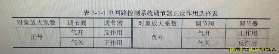

被控对象系数系数正负如何区别?
假如液位调节系统,罐出口管路调节阀。液位升高,阀门开度需增大,被控对象发达系数是正还是负?

      对一个特定的调节系统,如液位调节系统,若调节阀控制的物料(被控对象的输入量)增加,液位(被控对象的输出量)也增加,称为被控对象的放大系数为正;若调节阀控制的物料(被控对象的输入量)增加,液位(被控对象的输出量)也减少,称为被控对象的放大系数为负;
