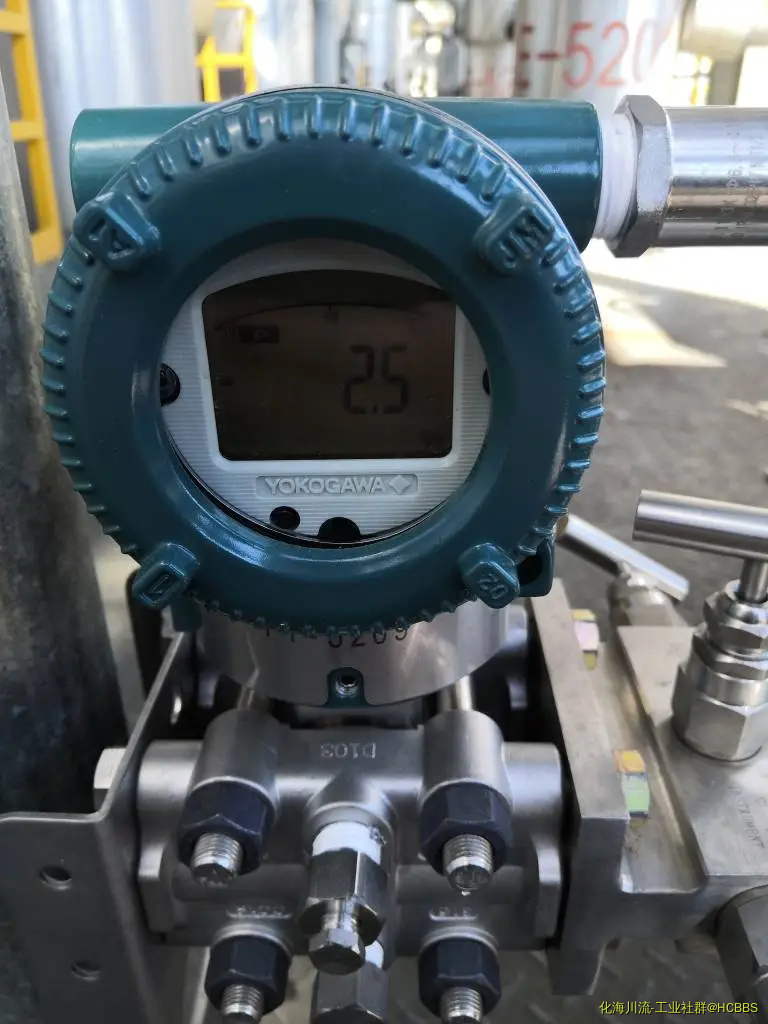

现场新装了一台椎管,差压变送器测量重油流量,规格书设计量程0~100kp. 横河EJA差压变送器,现在流量计算书发过来,对应量程是0.02~4KP,DCS量程0~1000M3/H,请问到底是用规格书量程,还是计算表量程,有些晕

所有的相关信息都应该在计算书里有体现,差压,流量等等,所以当然用计算书里的信息喽
发表于 2019-9-28 11:36:43
按计算书来,规格书是不准的。

请问,流量开方开始根据计算书差压再开方吗

如果流量计算书中单位为m3/h的量程和DCS量程不一致,则以流量计算书中单位为m3/h的量程设置DCS量程,差压变送器按照流量计算书中单位为kpa设置量程。如果变送器开方,DCS不开方。如果变送器不开方,DCS要开方
