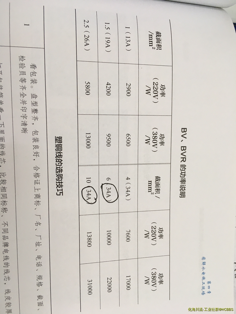

是一本家装水电的书,看到这里发现,6平方和10平方都是34A,还是指家用电流一般最大34A?
而且承受功率,单股10平方就可以31kw?我公司危化品一般至少25平方吧?虽然不是BV。

6和10平的电流应该是标错了。家装电器功率不比工厂,工厂动力电源是不够的。BVR载流量更大
