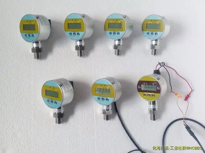

“阀后压力应该怎么确定?”
无图无真相,想不明白水封和阀后压力,有啥关联挖。
管球它关咋关联的,
装个猪哥哥的小压变,压力高低一清二白,好“确定”得狠狠狠喽.......
