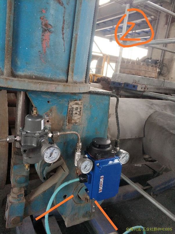

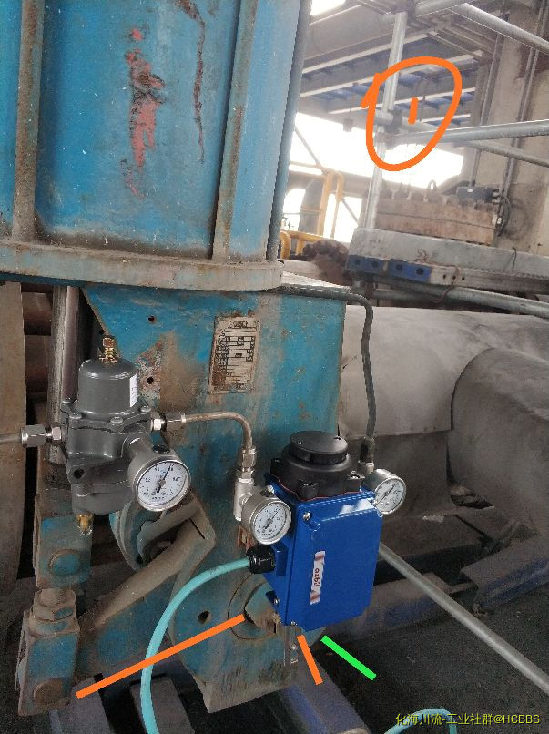

如图2气缸上面的反馈杆,正常情况下如图两条直线承垂直90°安装的,气缸运行正常。但是另外一个设备的气缸如图一按90°垂直安装,只能全开和全关。但是反馈按照绿色线条方向行成120°角度又好了。这个是什么原因造成的?

直行程的反馈杆与50%开度水平。角行程看初始角度位置,50%开度与初始角度45度。
发表于 2019-9-18 20:06:33
同意2楼观点,角行程的调节阀,安装定位器的时候,一般会给50%阀位信号,手动调阀位接近50%,再自动校验就好了(智能型)。
