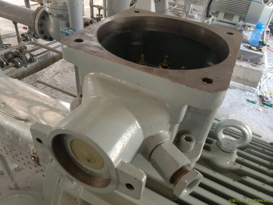

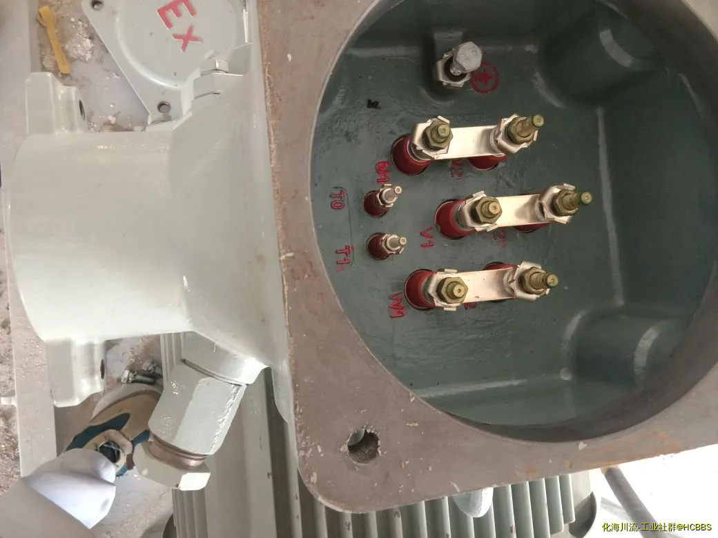

YBBP250M-2,55千瓦电机,电机接线盒除三相主电机接线柱外,另外有T0,T1接线柱,这两接线柱测量什么的?

绕组测温的吧

一般功率大的电机才有,用来接热敏电阻PTC的,与动力电缆分开走线

PTC热敏电阻的引出线吧。

电机绕组过热保护用的

看看订货时对电机厂商提的要求。个人认为应该是电机线圈加热装置的接线柱。

热电阻的接线柱和穿线孔,主要测量三相绕组的温度,就是定子的温度。

接热敏电阻PTC
