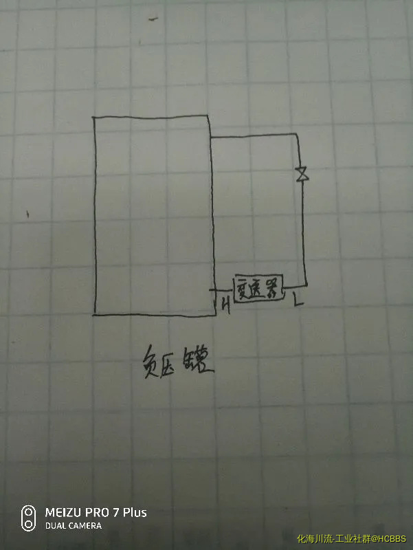

设备如图…
l端有个阀门  这个阀门是应该开  还是常闭?
大气压下  变送器压力显示0  负压下变送器显示-4.7kpa 高度60cm
根据公式计算得到的压力值设置-0.5~4.78kpa的时候,显示液位上涨过快,
根据实际液位的高度对应的压力值  设置量程  液位涨到25公分的时候实际液位已经满了。  请师傅给分析一下。

我觉得负压侧引压管可以灌满介质

傻小贼楼主 VIP会员 VIP会员 | 显示全部楼层       最后访问IP山东省
wx_路灯227227 发表于 2019-09-17 22:11
我觉得负压侧引压管可以灌满介质
嗯  刚刚看到这方面的资料了
现在关键是设一段量程  容器在进料的过程中  下半部分压力变化快  实际料位滞后  上半部分  压力变化慢  实际料位超前    介质抽空以后  变送器显示的压力回不到原来的压力值了…  换了两个变送器都是同样的问题  应该不是变送器线性的问题=

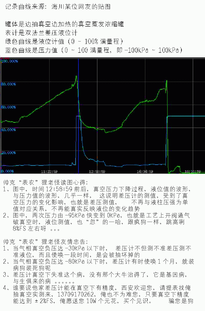

真空负压时,法兰远传变送变送器呀,测不准液柱压差撒,各种咬蛋烂吊毛病,
俺好些年前,写过科普贴,供你参考  ........
发表于 2019-9-18 12:59:21
