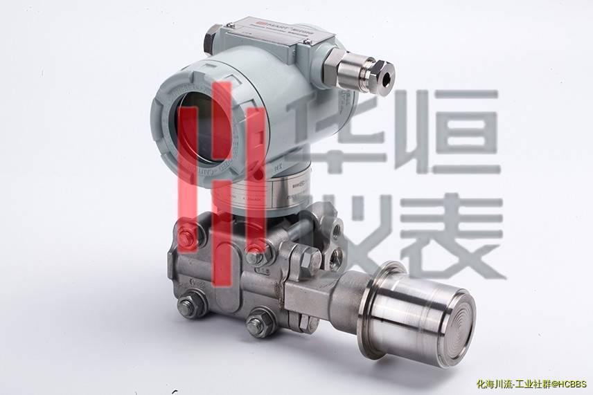

SMT3151型差压SMT3151型高静压变送器设计原理
_MG_9881.png 顾名思义差压式液位计所测量的结果是压力差,即△ P= ρ g△ h。而由于油罐往往是圆柱形,其截面圆的面积S是不变的,那么,重量G=△ P· S=ρ g △ h· S,S不变,G与△ P 成正比关系。
在实际的应用中:
SMT3151型差压SMT3151型高静压变送器油库油罐液位的测量设计中
在油罐顶部,设计一套液位报警装置,防止油品满溢,作为双保险。在应用中由于测量值直接为吨数,故油罐不论贮存何种油品,二次表显示的值是油罐内油品的吨数,避免了需要测定密度进行换算的麻烦。
一般情况油品出入库往往是采用泵输送经过椭圆齿轮流量计计量,由于流量计的精度有限,最高也只有0.2级,还需测密度计算,SMT3151型差压SMT3151型高静压变送器其结果往往有些出入,从而造成计量纠纷。现在因为油罐测量的结果为吨数,而且精度可达到0.2级甚至0.1级,因此,与容积式流量计相比,计量结果更准确。虽然在小数量的油品出入库时,由于分辨率的原因,测量的结果绝对误差较大,但在大数量的油品出入库时,其较高的精度和较小的相对误差,是其它计量手段所无法比拟的,特别适合月度、季度、年度的盘存。

9ed3c7fd8da42be461e99fc8f6e7cd8d.jpg a、三阀组两侧阀关闭,中间阀打开,然后打开排污阀彻底排污,保证导压管内无杂质并充满测量介质。
b、打开SMT3151型差压SMT3151型高静压变送器后部排气阀放气,使膜盒内也充满测量 介质
2、调零:在三阀组两侧阀关闭,中间阀打开状态下测量静态零点电流信号,通过零点旋钮(Z)将其调整为4.000mA
3、投运:三阀组两侧阀打开,中间阀关闭,系统投入运行即可。
