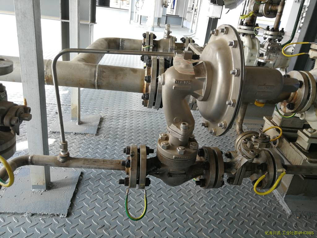

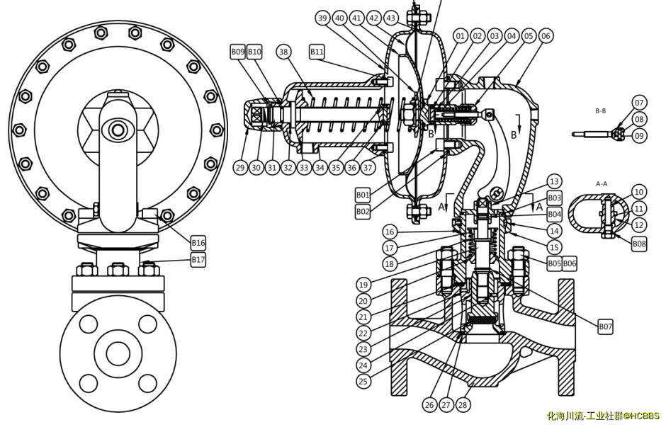

哪位大牛能解下惑:
1,附图上自仪出的SP866自力式调节阀的工作原理?2,是否为阀后稳压?

看球不懂这个图。太几把苗复杂喽,又木有个注释 ........唉 ......
以前看过别的膜片阀的原理图。
阀正接,输出效应是恒流,阀反接,输出效应是恒压。
估计这号东东,都是一球之貉的。

这个称为杠杆直接作用自力式调节阀,控制阀后压力的。
发表于 2019-9-16 17:52:44
会游泳的鱼_RHTDVIP会员 VIP会员 | 显示全部楼层       最后访问IP宁夏回族自治区
阀前压力调节还是阀后压力调节看你管道流向和取压管的位置吧,看是在阀前还是阀后吧
