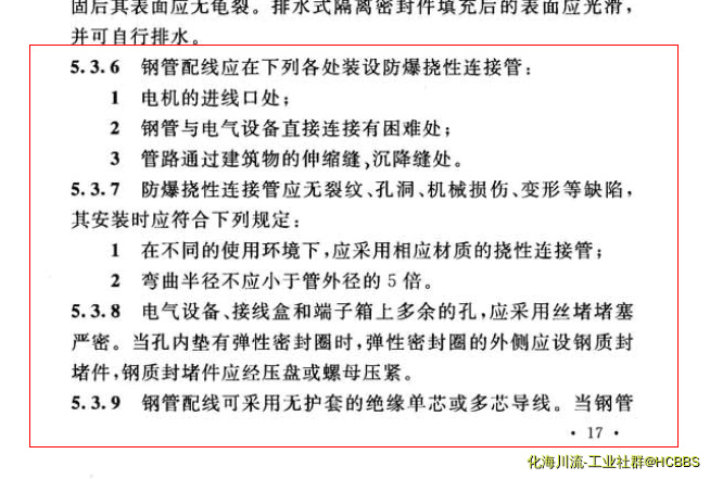

钢管布线(照明等单芯线)的软连接部分需要用防爆挠性管;电缆布线的,桥架至电机之间的钢管,仅用作支撑电缆用,钢管至电机可不用防爆挠性管。无机械损伤的地方,钢管出来应有防爆锁紧头,进电机的地方,应采用电缆进线格兰头。确保进入电机接线盒是密闭的。
可以从电机的接线盒进线方式明确,基本上都是电缆进线。如非要用防爆挠性管,进入电机接线盒的地方,得更换为钢管进线用格兰头才适配。
发表于 2020-3-28 23:23:40
sdscj0122 + 10 热心助人
继续发表规范的理解!如上图所示,国标《GB50257-2014》第5.3.6条款,对于钢管布线方式,采用防爆扰性管是必须的!
而对于现有或新建石化装置,普遍采用电缆桥架敷设方式,接近驱动电机处采用经桥架经保护钢管引下,该处的钢管作用不是导管布线功能,仅仅是保护管的作用。详见规范条文解释部分
防爆扰性管主要功能,用于隔离密封的作用!
本人的理解,仅供各位海友探讨啦!

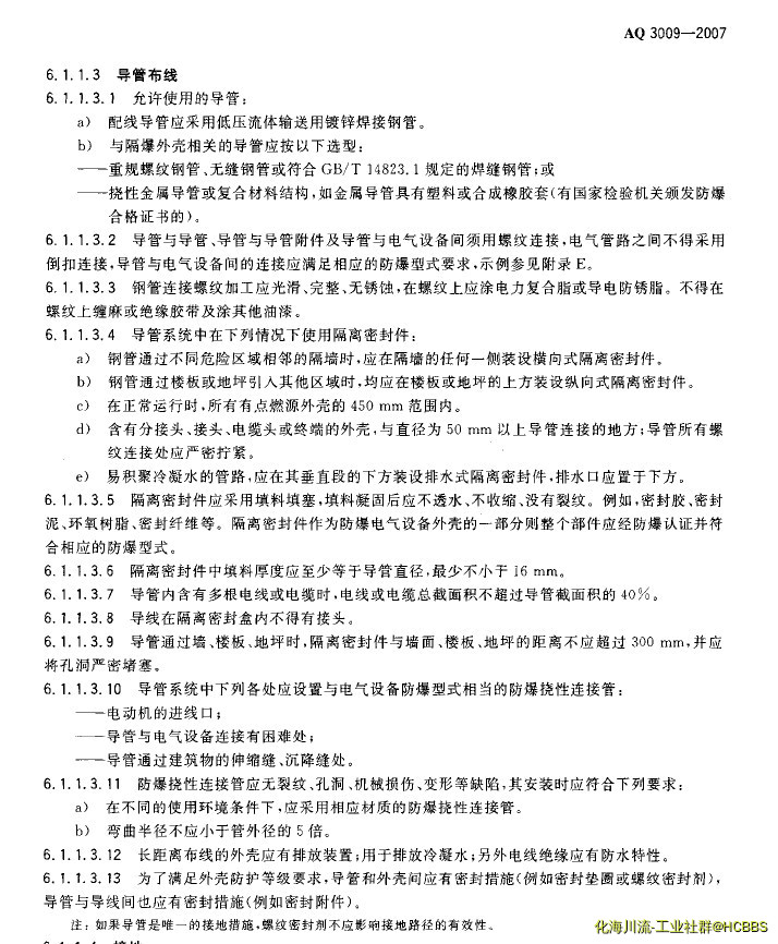

各位海友,根据本人的对规范的理解!
防爆扰性连接管,主要应该用于导管内布线的方式;而对于采用高低压交联聚乙烯绝缘材料的动力电缆或控制电缆几乎是没有必要的。特别是对于石化装置内普遍采用金属铠装护层保护的电缆,根本没必要。现场防爆电气设备防爆性能的好坏,关键是看现场电缆格兰是否配置合理(是否采用铠装电缆格兰?格兰的外径尺寸是否与格兰尺寸配合紧密?等等)、防爆结合面是否完好无损。详见《AQ3009-2007》第6.1.1.3 条款 导管布线
国标《GB50257-2014》第5.2.3~5.2.5条款,防爆扰性管仅仅用于需要扰性连接需要时,才采用扰性连接管,不是所有防爆电气设备均需要采用防爆扰性管;
发表于 2020-3-25 09:27:57
