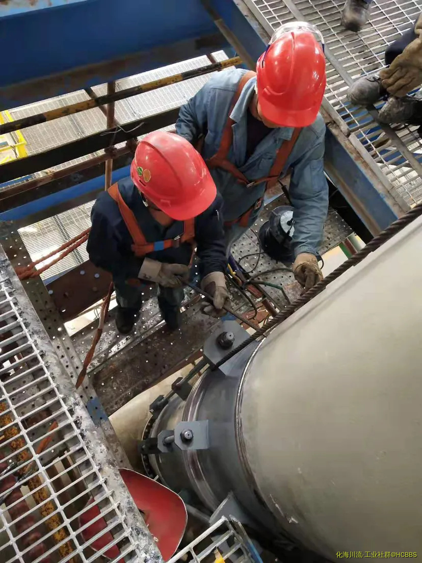

请问这种膨胀节的螺栓如何把紧
6.1K |7
aklopp1004VIP会员 VIP会员 | 显示全部楼层 |阅读模式       最后访问IP江苏省
膨胀节焊接在管路上,有两种螺栓。一种为贯穿整体的长螺栓,一种为连接波纹管两端短螺栓。请大神讲解下两种螺栓的作用及运行前这两种螺栓是否应该拆除或把紧

内压管道控制螺栓防止管道拉伸,外压管道控制螺栓防止管道缩短。
发表于 2019-9-3 07:45:54
这个是大拉杆横向型的     全长螺杆的螺母不要动      把短的螺杆的螺母松开就行
发表于 2019-9-3 08:20:42
遺忘=遗忘VIP会员 VIP会员 | 显示全部楼层       最后访问IP辽宁省
焊接后在松开或拆除螺栓,安装螺栓是为了预变型,在受拉伸或者压缩应力时,膨胀节通过长度变化抵消变形应力
发表于 2019-9-3 09:01:50
kimokk06VIP会员 VIP会员 | 显示全部楼层       最后访问IP福建省
波纹膨胀节在打压时拉杆螺栓一般不需要松开,将拉杆耳片内侧螺母松开就可以了,如果是以拉伸为主的话,就将外侧螺母也松开一定的程度即可,千万不可将拉杆卸除。但是也有些膨胀节自带的拉杆装置是需要拆掉的(可拆的一般会涂黄漆),它装有拉杆的作用就是防止运输过程中,波纹管因剧烈撞击而造成的波纹变形或压瘪,是起保护波纹的作用的。一经安装好后就需要立马拆除掉,才可以正常工作,否则波纹管无法进行压缩或是拉伸,起不到保护管道的作用的。
发表于 2019-9-3 14:27:53
学会看设计资料,膨胀节数据表里面有伸缩量,照此调整。
发表于 2019-9-7 10:03:55
psujewgVIP会员 VIP会员 | 显示全部楼层       最后访问IP辽宁省
应该是运行前松开,但也不排除其带导向和定位的功能,还得看说明书为妥
