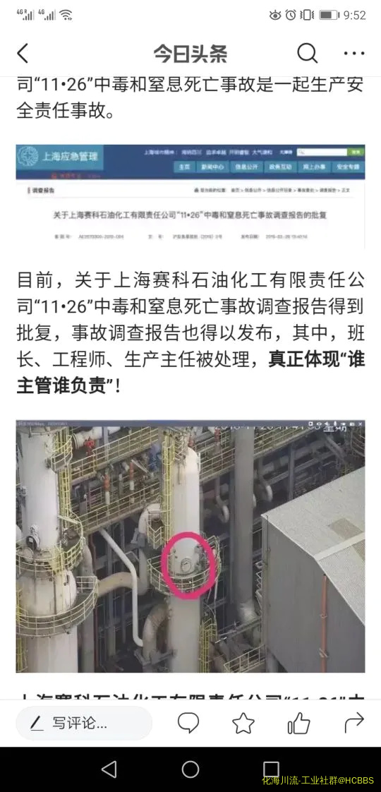

事故发生经过
11月26日8时,巨兴公司换热器班组长李继军召开班前会,安排乙烯分离装置区域共8个人孔复位工作的分工,其中2006M三段排出罐由张宗点、高峰、李长龙等3人负责。
8时30分左右,赛科公司乙烯分离装置值班长沈婉明联系李继军确认作业内容,并通过对讲机通知压缩区域操作工于康等4人到现场。
8时35分左右,沈婉明到现场与于康等4人会合,指派于康牵头负责人孔(包括2006M三段排出罐人孔)复位监护,要求其负责确认人孔内是否存在未拆除的脚手架等异物,如发现,需向其报告。沈婉明带领于康与张宗点、高峰、李长龙等作业人员会合并确认作业内容,随后离开作业现场,准备开具工作票。
8时50分左右,于康、张宗点、高峰、李长龙沿爬梯攀登至2006M三段排出罐人孔平台进行作业前准备,李长龙在确认人孔密封圈、紧固螺栓尺寸后,离开平台去取用工器具;于康通过人孔发现2006M三段排出罐底部留有密闭空间警示牌,指派张宗点将其取出,张宗点经人孔进入罐内后昏倒。
(三) 救援经过
于康、高峰见状,立即实施救援,于康跨在人孔口、上半身探入罐内试图将张宗点拉出,也昏倒。高峰随即呼救,周围作业人员发现后通过对讲机报告现场情况,并通知119、120。
8时57分,救援人员赶到现场;9时15分左右,于康、张宗点被救出,送往复旦大学附属金山医院进行救治。19时52分,张宗点经抢救无效死亡;20时30分,于康经抢救无效死亡。
发表于 2019-8-29 00:52:32
